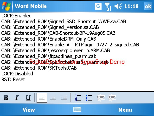

Удалось разлочить ExtROM от мого Кютека.
Распаковать-то удалось, а вот чем собрать отредактированный, что б после ХР всё, что дополнено, запустилось?
Девайс его определяет как карту памяти. Общий объём 9.5 МБ, занято всего 0.45 МБ.
При установке программ у меня теперь выбор из трёх мест: осн.память, екстром и карта памяти.

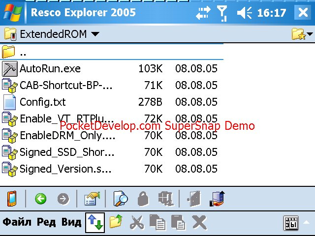

чумбурка
Сообщения: 724
Сообщение чумбурка » Чт янв 12, 2006 21:05
arei писал(а):Удалось разлочить ExtROM от мого Кютека.
а каких, собственно, проблемм собрать экстром? файл автоекзек там есть, а файлик config видишь?
копируешь все на жесткий диск... открываешь любым эдитором этот конфиг и редактируешь:
1. выясняешь, что из этого хлама нужно, а что нет. как? да ничего не ставишь при ХР (как вариант удалить из экстрома файл конфига), разлочиваешь экстром опять и вручную запускаешь все кабы поодиночке с выяснением, какой нужен, какой нет...
2. удаляешь все ссылки на кабы, которые не нужны. вместо этого прописываешь те кабы, которые тебе наоборот надо установить. например каб с настройками интернета, или покетплюс, ск-тулз или ленг (смотри на компутере в папке активсинк или в програм файлс на компе-например в программ файлс/парагон софтвере, там ленга каб-файл...)
3. переписываешь в открытый экстром конфиг новый вместе с кабами, и усе... после ХР экстром виден не будет, но программы будут устанавливаться из того списка, который ты создашь. вот и все заморочки...

arei
Сообщения: 1836
Сообщение arei » Пт янв 13, 2006 11:10
Ничего не изменилось. Выкладываю скрин Config.txt
Может как-то нужно прописать путь извлечения "моих" кабов в Program Files. Как? Подскажите плиз...
Четыре нижние .cab внёс я.

Сообщение [CpD]bob » Пт янв 13, 2006 11:42
Ваша проблема в том, что на пятую винду надо ставить автоматом из РОМа только подписанные кабники, или же отключать security (то есть нужен подписанный кабник, провящий реестр)
Никакого extended_ROM1 нету. Это просто особенность функционирования разлока. Существует в принципе и тот, что разлочивает и кажет его как просто экстРОМ, без 2.
