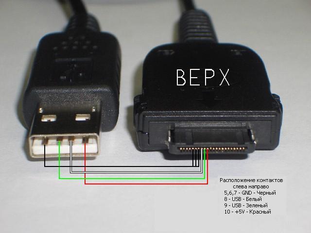

Народ, если кому еще интересно про зарядку от USB, то на днях выложу схему распайки кабеля и вуаля..... Если кто хоть раз держал паяльник в руках (или кто то из знакомых), то сделать - г..но вопрос! Я себе даже от зарядки отрезал разъем (который в телефон пихается) и припаял к нему USB шнурок на другой конец, а в зарядку врезал USB гнездо. В итоге одним кабелем можно заряжать и от компа и от зарядки!!! В продаже есть и готовые решения, но стоят 500 - 700 руб. Если есть руки, то вся переделка обходится в 50 руб.[/quote]

Сообщение hikc » Чт фев 08, 2007 22:54
О, то что надо ! =)
только не пойму зачем ты что-то менял в зарядке?

Сообщение KOCMOC » Пт фев 09, 2007 07:22
Зачем...? У меня теперь 2 кабеля USB. Один родной, другой - переделанный от зарядки. Оба заряжают и от компа и от зарядника!

Сообщение KOCMOC » Сб фев 10, 2007 20:22
Вот, как и обещал, схема распайки кабеля, который заряжает!
