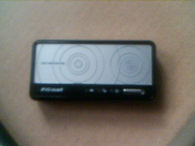

Давненько не захаживал на форум - видимо, проблем не было :) И вот они, проблемы, появились...
Итак, решил попробовать поставить GPS через BT, взял у друга погонять модуль (какая фирма - не могу сказать, просто коробочка без опознавательных знаков, лишь 2 надписи: gps receiver и G-sat). Пытаюсь подрубить - устройство находится, обзывается BT-GPS-361794 и все... BT у меня от Microsoft, пока не было причин менять.
Дальше интереснее: нашел на форуме вариант решения проблемы, а именно - установка Bluesoleil drivers for HTC Magician and "Bluetooth Switch" utility (bluesoleil.arm.cab), и, о чудо, все классно, GPS начал улавливаться, тока спутников не нашел, ну да ладно, проблема в том, что для GPS и ноута сервисы для BT есть, а для гарнитуры (Jabra JX10) - нет! Как я не пытался, так и не смок заставить ее работать с Bluesoleil drivers!
Может, сможете подсказать, что надо сделать или попробовать сделать, чтоб можно было работать одновременно с гарнитурой и GPS? Ну и, в идеале, с ноутбуком?
Заранее спасибо!
Не знаю, как этот GPS-приемник зовется, а выглядит примерно так. Сорри, у Qtek-ов очень стремная камера!

Вообще у меня 110 и все нормально работает. Ставишь в GPS исходящий порт com5 и радуешься (Не выбирай Qtek S100, 110 >> Bluetooth глючить начнет). Не забудь поставить скорость обмена 4800 иначе твоя Jabra пойдет лесом (т.к. GPS забьет канал BT). У меня вылетала иногда но я обычно нажимал кнопарь на Жабре и все цеплялось обратно.
