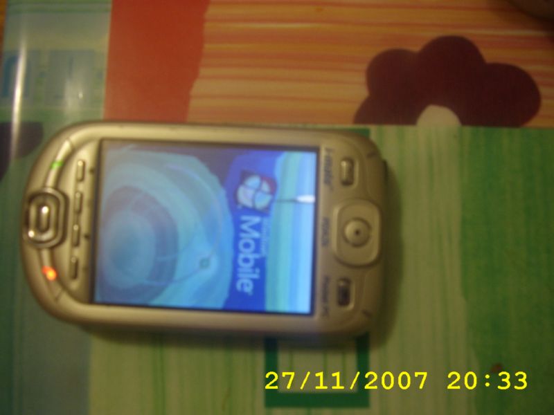

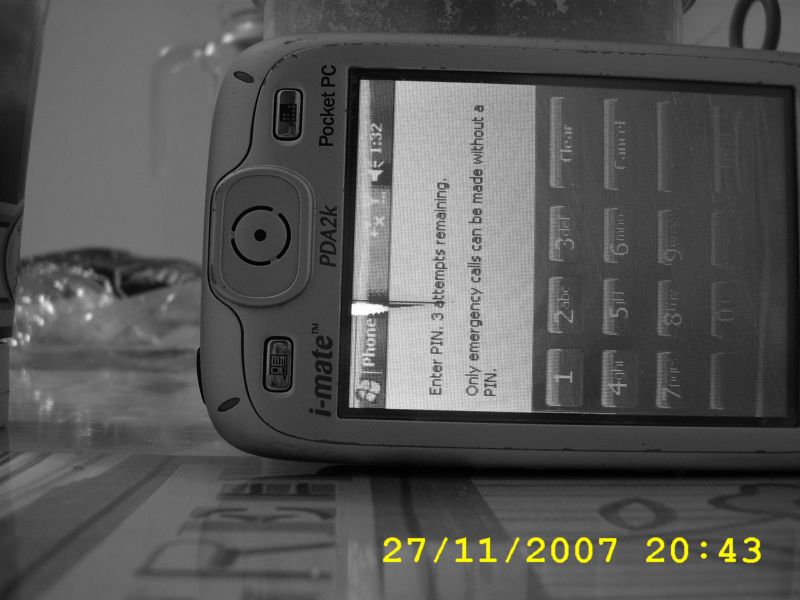

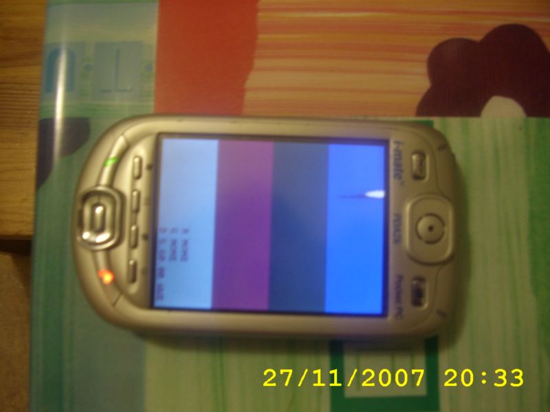

случилась вот такая бяка. Может чего-то со шлейфом?
Что в этом случае может помочь?
Спасибо за помощь.

..матрица треснула - менять

так, вроде, не надавливали на нее... она может сама просто треснуть?
Сообщение Shkel » Ср ноя 28, 2007 14:17
Не, это механическое повреждение. Исправляется только заменой.

Т.е. на матрицу нажали и она треснула? А почему вы считаете, что ничего не могло случится с процом или со шлейфом?

Armani писал(а):Т.е. на матрицу нажали и она треснула?
Ну или упал неудачно коммуник.
Armani писал(а):А почему вы считаете, что ничего не могло случится с процом или со шлейфом?
Ну судя по фоткам именно раскололась матрица.

Armani писал(а): А почему вы считаете, что ничего не могло случится с процом или со шлейфом?
от шлейфа таких неприятностей не бывает, там либо построчно пропадание изображение. либо вся картинка плывет, либо вообще белый экран... и.т.д.
если же дело в стекляшке, то там примерно такая же картина - изображение пропадает поблочно тобишь квадратиками, либо искажение цветов по всей матрице, либо куча всего еще...
а тут, судя по фоткам очень походе на механическое повреждение, но однозначно сказать недьзя, уж очен плохого качества эти фотки

отнес мастерам - сказали, что это похоже на отслоение подложки с внутренней стороны ((( из-за старении матрицы
Этот вердикт реален?

хм, интересное предположение
такой варинат так же возможенЮ несмотря на некоторые сомнения...
з.ы. сделай фотографию именно этого кусочка более лучшего качества

Не зависимо от диагноза - все равно замена экрана.
