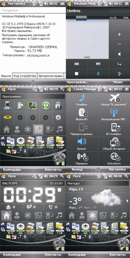

Lokiwiz02b позволяет разблокировать SIM LOCK (короче говоря привязку к оператору сотовой связи), и разблокировать на возможность перепрошивки.
DIAMOND самый шустрый после пустой виндозы, если красота ненужна тогда ставь WM Wizard Professional Rus Clean, ну а если нужна тогда DIAMOND.
Я пробовал все кроме Mysterious v.3.0, ставил Mysterious v.2.0 не очень, остановился на DIAMOND
По сравнению с ВМ5, DIAMOND просто летит, такое чувство что у тела появилось второе дыхание.
Скрин с моего апарата

- Скрин с моего апарата
- photo1.jpg (106.5 КБ) 3080 просмотров
