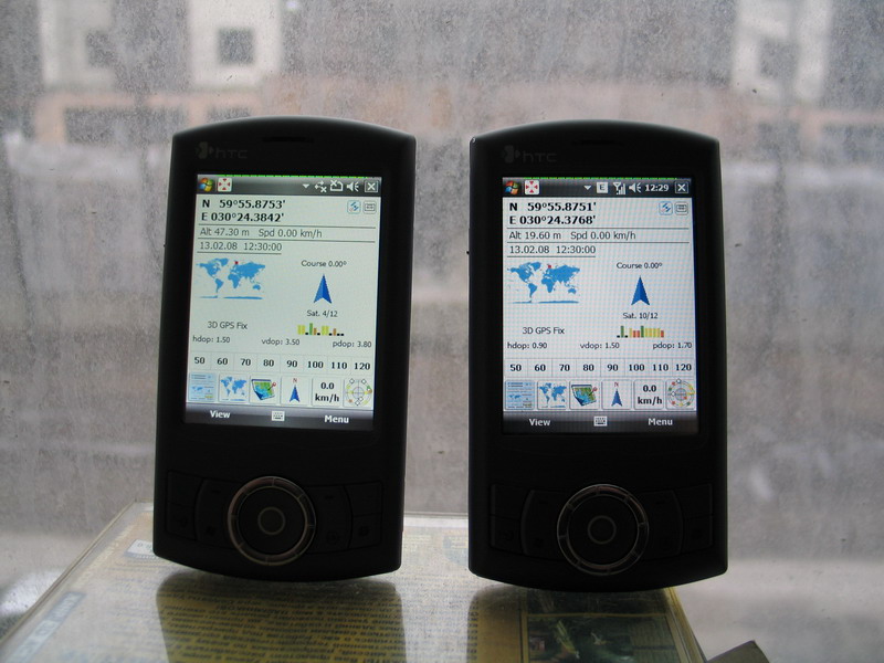

Первое, что бросается в глаза - совершенно разные дисплеи... на
DEV1 Дисплей, не смотря на возраст, Яркий и контрасный... белый на нем белый, а черный - черный... Дисплей в целом намного четче...
На DEV2 яркости явно не хватает... + белый фон явно отдает желтизной...

Решил потестить тот же Sirf... И что получилось...
Слева - Dev2, Справа Dev1

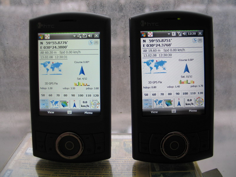

1. Даже на этих фото видно разницу в отображении на Dev1 и Dev2...
2. Простояли они так минут 10... перестановка местами ничего не меняет, установка симки в Dev2 тоже.... Dev2 Явно хуже видит спутники... +ни как не может определить свою статическую координату - постоянно меняет курс...
