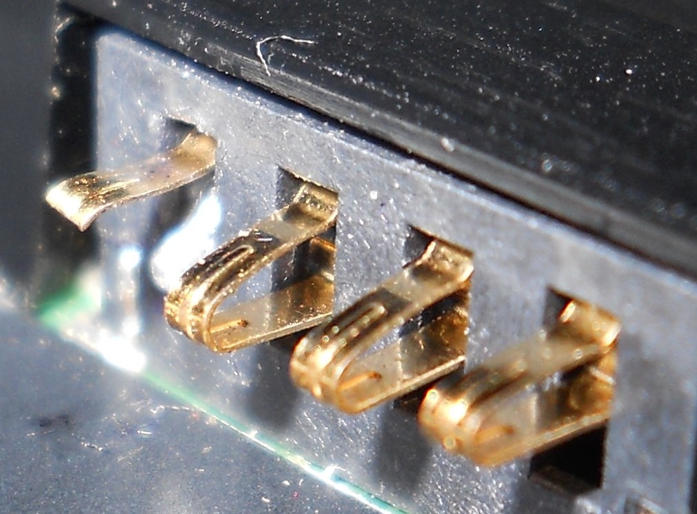

Всем привет,обращаюсь в ваш форум,поскольку мой КПК не в полном рабочем состоянии,причина ошибки мне не известна,вот симптомы---
Включается крайне редко, зарядки хватает как и раньше при покупке на день то есть я думаю с аккумулятором все в поряде...
Хард Резет не помог
Не видит ПК (с программой ActivSunc)
Не заряжается через зарядное устройство (приходится заряжать через лягушку)
Включается, но крайне редко...причем если включается иногда дальше надписи smart mobility (иногда на красном фоне) не идет,если и идет, иногда выключается после надписи Windows Mobile
Сзади где аккумулятор контачит с телефоном сломана на половину одна ножка ( фотография приложена тут )
Я сам подумываю на этот контакт что именно он проблема,или же это прошивка...(но возникает вопрос как я его перепрошью если ПК не видит устройство
Телефону 2 года , гарантии соответственно нет... Вот обращаюсь к вам, и пожалуйста не игнорируйте мое сообщение сказав-извините вам только в сервис центр...я эту мысль оставил на крайний случай когда уже не будет выхода.,прошу вашей помощи

Роман Петров
скорей всего уже ничего не поможет, за время жизни наверняка купался в водной обстановке, отсюда и симптомы ваши, вскрытие сможет проявить более детальные симптомы.
А вот что там у вас на фотографии, совершенно непонятно, у меня разрешение экрана 320х240 и даже передвигая картинку по экрану не нашёл ничего пожожего на контакты.

Я бы пенял на контакт, сделайте, пожалуйста, фото несколько более объемлющим.

Могу предложить только нанести на кончик контакта небольшого количества припоя для его удлинения, но такой вариант подвержен коррозии, придётся иногда чистить.

frog®
Сообщения: 4486
Сообщение frog® » Пн янв 31, 2011 20:39
Роман Петров
Вот теперь увидел хоть что за сломаный контакт, можно на него забить, он не за что не отвечает(хоть совсем отломай его)
А вот фоток внутренностей КПК и вид внутри разъёма синхронизации отсутствуют.
То что вам говорят люди которые умеют паять, не говорит о том что аппарат не купался - симптомы именно такие.
