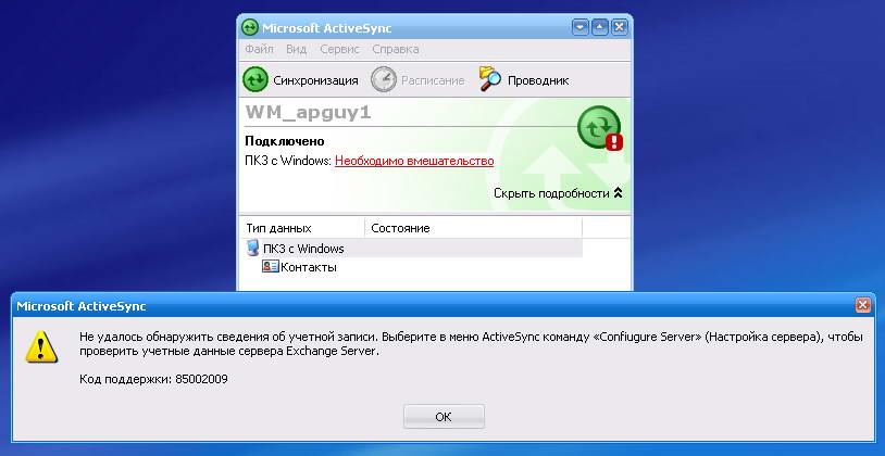

Ребята, такая беда - в семье 2 смартфона (mpx200 b mpx 220) отлично синхронизировались и до сих пор синхронизируются с оутлуком 2003 без проблем, а вот новый s200 никак ние хочет принять в себя контакты ну и там всякие задачи, хотя устройство обнаруживается без проблем, файлы передаются, принимаются и все такое, но только не контакты... Вылетает такое сообщение и все... Пробовал ставить винду с нуля и ставить офис ХР и 2003, отключил почти все процессы - разницы нет. На работе - старенький комп - синхронизируется без проблем. В инете ничего конкретного не нашел, прошу помощи...

простите а у вас сколько учётных записей?
Если есть покдлючение к эксченджу то нужно сначала открыть аутглюк потому как тот требует ввода пароля полюбому, такова политика безопасности.
если нет учётных записей связанных с эксченджем, тогда смотрим версию активсинка.

Перестановки офисов не помогут.
На ББ:
Пуск - Настройка - Панель - Почта - Конфигурации, и там смотри что к чему. Где-то там найдешь Exchange Server, смени его на pop3 с любыми адресами приема и отправки (или со своими, если надо).
Или создай новую уч. запись с pop3 и сделай ее стартующей по умолчанию. Outlook еще по идее может спросить, с какой записью работать.
И версия AS должна быть 4.2, искать на microsoft.com

а как вы кэсчендж собрались поменять на поп3 ?
тока удалить или зайти сначала в аутглюк!
а если ему контакты с эксченджа нужны?
у многих корпоративный эксчендж там все контакты содержатся.
