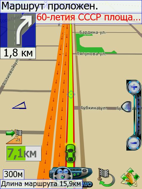

По пункту 2. То, что я не на "площади", надеюсь, очевидно?

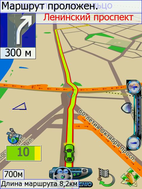

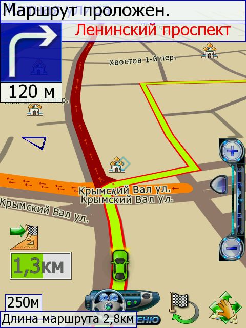

По пункту 4. А почему нельзя просто прямо в районе К/т "Ударник"?
По пункту 4. А почему нельзя просто прямо в районе пересечения с третьим кольцом?

Переулок, который идет параллельно Ленинскому проспекту - Казанский пер. Уже лет 10, если не больше он находится на закрытой территории МВД России и въезд на него охраняет спецполк милиции по охране объектов.

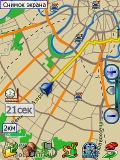

Конечно же при таком маршруте и масштабе в 2 км понятно что расчетное время в пути не может быть 21 секунды. Шумахер просто отдыхает -погонять по утренней Москве на какой-то безумной скорости.
Разработчики, исправьте СЕК на МИН
