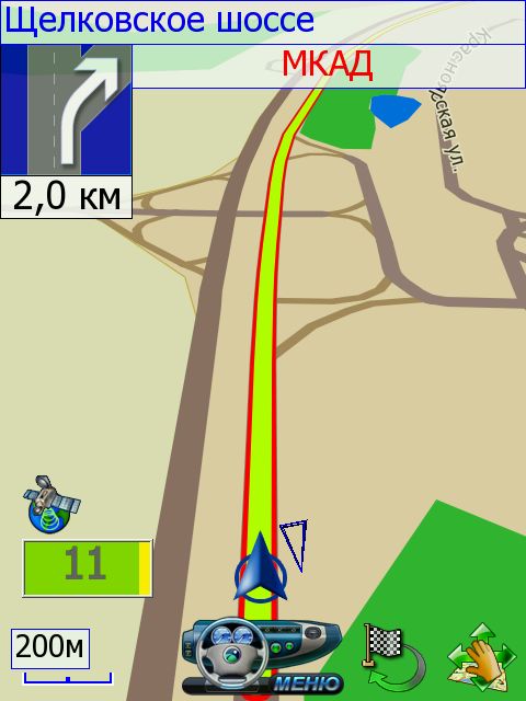

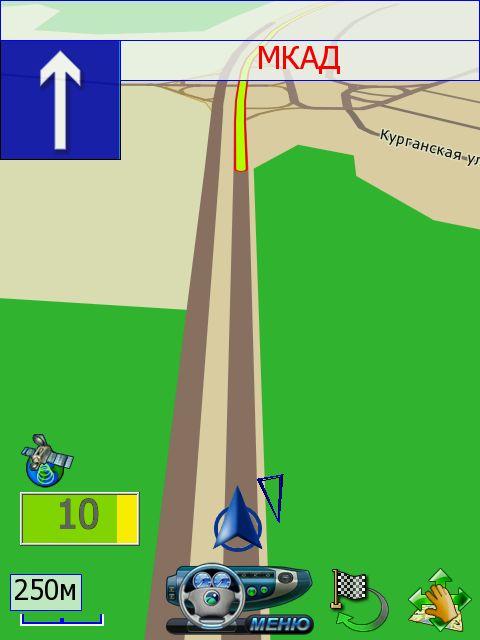

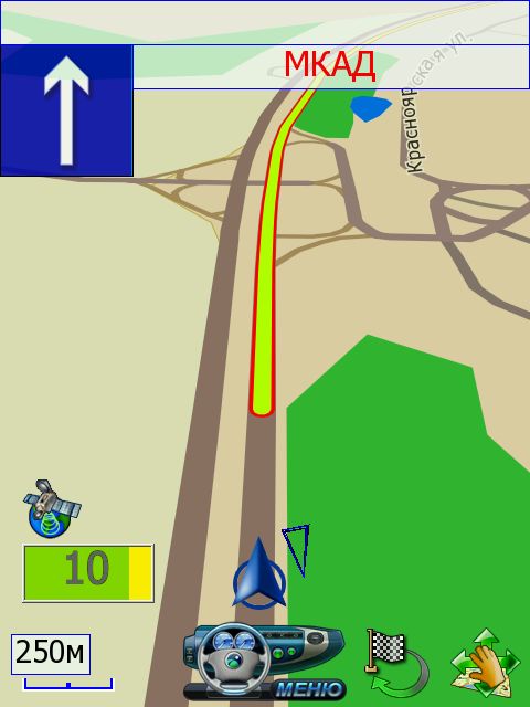

Второй момент, еду по Мкаду между ярославкой и щелчком. Нормально нарисован маршрут. Потом раз и нет маршрута, просто исчезает. Но самое интересное это то, что он исчезает от текущего места положения до чуть-чуть вперед. Через некоторое время как бы подъезжаешь к началу маршрута. То есть как будто удалил кусок маршрута от начала движения и до немного впереди тебя. Потом в него въезжаешь, пишет маршрут проложен, едешь дальше. Затем опять раз и нет маршрута и опять в него въезжаешь через некоторое время.
Nixso
Сообщения: 86
Зарегистрирован: Вт июл 24, 2007 19:44
Сообщение Nixso » Пт дек 14, 2007 14:14
Скриншоты
Опять на маршруте
Видим приближающийся маршрут
Маршрут потерян

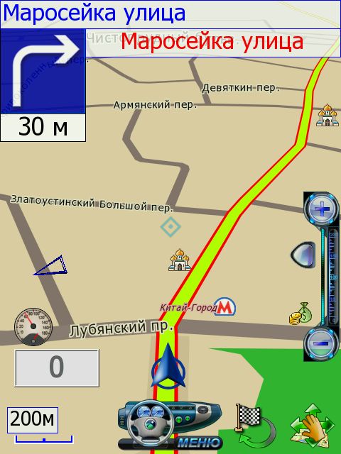

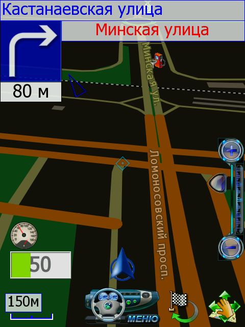

Вот ведь какая странность появилась после обновления... Периодически стала зависать перепрокладка маршрута, если уехал с него на большой скорости - сегодня 2 деятеля не хотели давать нормально выехать с площади Ромена Ролана, пришлось уходить оттуда на 160 - столько "дивядко" не ездят. И с голосовыми подсказками местами вопросы - в частности на Маросейке, в самом начала, где пересечение с Лубянским проездом...
Уехал я, значит, уже на километр от площади Ромена Ролана, с которой мне предлагалось по Кастанаевской до Барклая добраться, а навигация все так же ждала, что я вернусь туда, и _не перепрокладывала_ маршрут, пока не перезапустил программу.
Вот стою я на Маросейке на перекрестке, собираюсь и дальше ехать прямо по ней... А навигатор талдычит: "поверните направо", "поверните направо"... Направо там одностороннее, а Маросейка, куда проложен маршрут, - прямо, просто изгиб или
WBR, Leshiy

leshiy2k
Сообщения: 1262
Сообщение leshiy2k » Вт дек 18, 2007 10:16
Fedyl, так тут в чем все и дело, что я проехал после этого еще километров 5 и после этого пришлось закрыть программу и снова запустить, потому что даже когда я вернулся на тот маршрут, который она предлагала (я просто другим маршрутом к одной и той же точке мог доехать), маршрут перерасчитываться не начал :(
