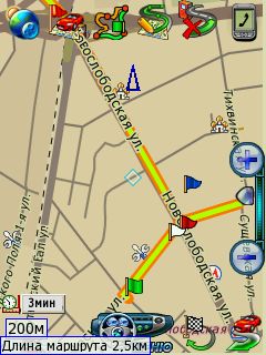

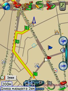

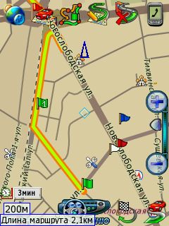

Программа очень часто предлагает при прокладке маршрутов варианты с разворотом на узких улицах. Например, маршрут 1-я Миусская - Бутырская, стратегия маршрута "Оптимальная". Предлагается разворот на улице Палиха (по одному ряду в каждую сторону, плюс трамвайные пути, плюс припаркованные сплошняком машины, плюс, как результат, всегда в будние дни медленный плотный поток). При этом на пути - четыре светофора (поворот на Лесную ул, пересечение Ул.Новослободская, потом обратно поворот под стрелку направо на Новослободскую и, последний, на перекрестке ул.Новослободская и Углового пер.)

Можно поехать проще, через Бутырский вал. При этом маршрут укорачивается на 400 м, колическтво светофоров сокращается до 3-х. Разворот через Новослободскую удобнее, чем через Палиху, но перед ним надо за каких-то 200-300 м перестроиться на 4 ряда. Не проблема, конечно, но не самый безопасный путь, да и для неопытных водителей, наверное, излишне стрессовый.
ИМХО самый удобный путь: Бутырский вал - Угловой пер. Путь еще короче, светофоров те же 3, разворотов - 0.
А, вот теперь, кто бы мне объяснил, в чем "оптимальность" первого предложенного маршрута?
Как мне кажется любой разворот, должен оцениваться программой как дополнительное затруднение в процессе движения, особенно если разворот осуществляется на улице, имеющей менее двух рядов в каждом направлении. Я не призываю запрещать развороты, но на их прохождение должно закладываться определенное время, которое должно быть тем больше, чем уже улица. Предложение тем более актуально, что программа периодически предлагает развернуться через сплошную (об этом я уже писал в "Ошибках карты", сегодня мне еще было предложено развернуться через газон, разделяющий полосы около м.Петровско-Разумовская).

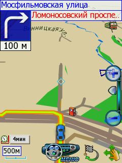

А вот глюк типа "сено-солома". Маршрут идет налево, а подсказка - "через 100 метров поворот направо" (имеется в виду именно этот конкретный поворот, а не какой-то дальше по маршруту). Пока заметил только на этом конкретном перекрестке (конец Мосфильмовской), а также по Садовому кольцу: при движении по внешней стороне от Сухаревской до Октябрьской периодически предлагает "держаться правее", когда съезжать с кольца никуда не надо (например, на Самотечной предлагает не ехать по эстакаде, а пересекать перекресток с Цветным бульваром по низу), или наоборот "держаться левее" перед съездом с кольца (например, на съезде в районе входа в Парк Культуры).
