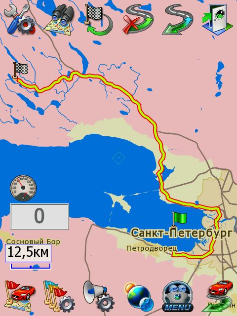

Ну если тебе делать не чего ответь мне на вопрос, так как разработчики его уже два раза игнорировали. Можно ли проложить маршрут до Соснового Бора (Ленингградская область) ну к примеру из Питера. Это второй по виличине город Ленинградской области (100 тыс.) население а он на карте висит в воздухе и ни одна дорога к нему ни идет в том числе и две федеральных трассы!!! Просто у меня карта 0704 и я думаю брать мне 0801 или нет, а вышеописанный вопрос для меня принципиальный.
leshiy2k
Сообщения: 1262
Сообщение leshiy2k » Пн фев 18, 2008 10:19
Vlad-K
В Ленинградской области нашлось 2 Сосновых Бора: один - просто Сосновый Бор (Ленинградская область) - к нему не прокладывается, пишет "Не могу соединить 2 точки"; второй Сосновый Бор (Выборгский район), к нему прокладывается нормально (см. скриншот).
Санкт-Петербург - Сосновый Бор
WBR, Leshiy

Vlad-K
Сообщения: 11
Зарегистрирован: Пн авг 27, 2007 14:08
Сообщение Vlad-K » Пн фев 18, 2008 14:52
leshiy2k писал(а):Vlad-K
Вот к которому просто мне инадо было. Он у тебя на скрине высвечивается над цифрами масштаба. А у тебя какая карта 0801? Да и еще, Спасибо...
leshiy2k
Сообщения: 1262
Сообщение leshiy2k » Пн фев 18, 2008 15:31
Vlad-K
Да 0801.
Не за что, если это ошибка карты - скорее всего в ближайшей сборке актуализации исправят. Напиши в ветку ошибок карты по Санкт-Петербургу.
