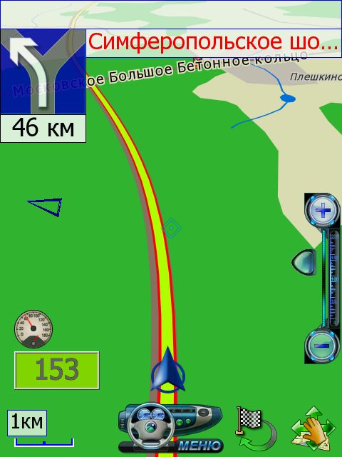

Насчет тормозов с прорисовкой: при обычном движении по маршруту на скорости <смотри скриншот> тормозов с прорисовкой нет никаких
- Нормально так прокатился... Пробовал и быстрее, все прорисовывается нормально, но вот нет времени на то, чтобы снимок сделать в этот момент.
- scr_20071202_191719_v3.0.120.jpg (47.62 КБ) 7043 просмотра
WBR, Leshiy
