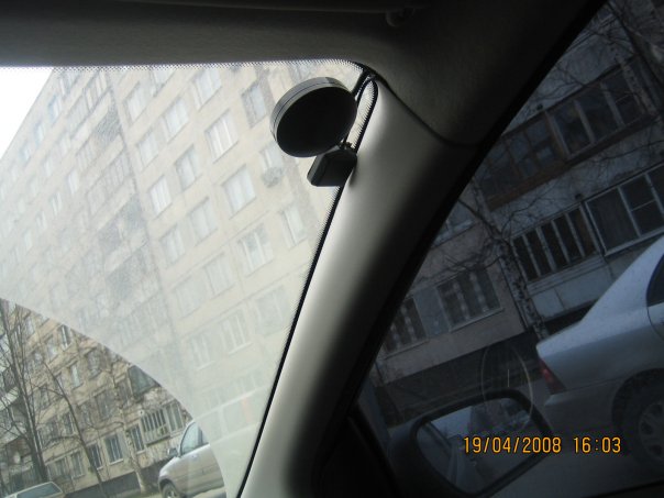

Размещение ТВ и GPS антенны
Установка ТВ антенны и датчика GPS на внутренней стороне лобового стекла

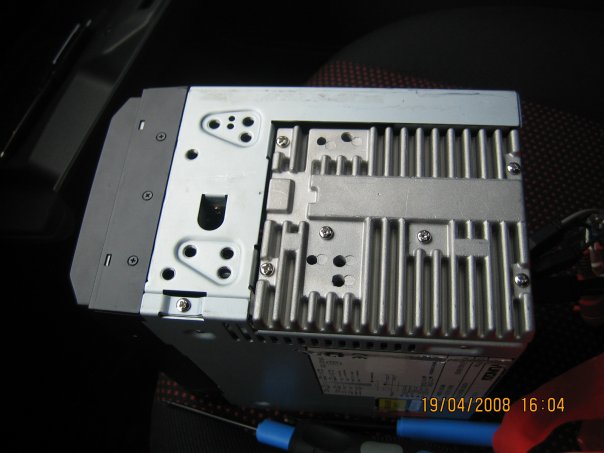

Сообщение hift » Ср апр 23, 2008 23:54
Вид системы сбоку.Ребристая поверхность -часть, которую будем остужать.

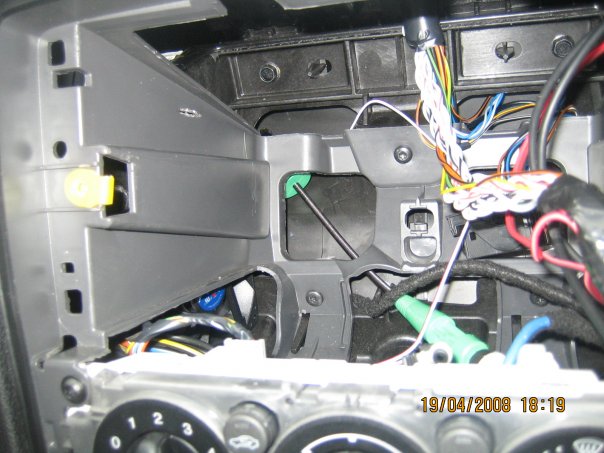

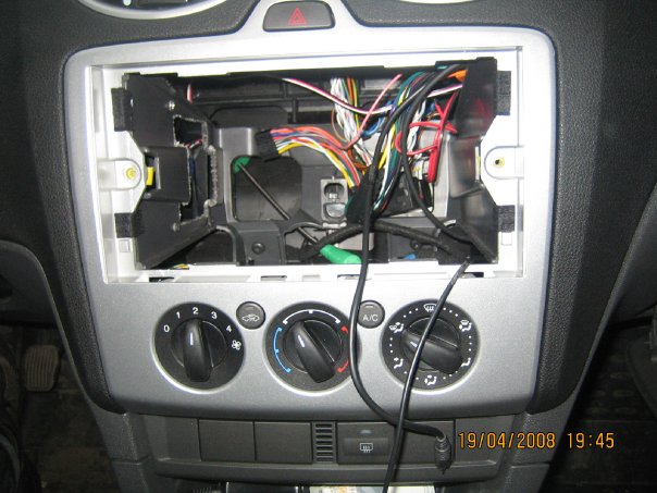

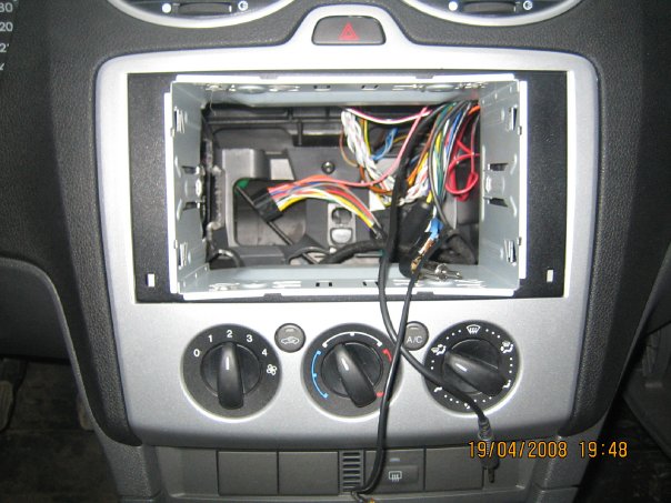

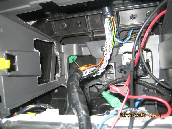

Сообщение hift » Ср апр 23, 2008 23:56
2 DIN ниша под магнитолу.Как видно установке вентилятора мешает стенка нишы.Ассистент, скальпель!

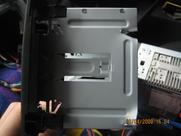

Сообщение hift » Ср апр 23, 2008 23:57
Разъем под магнитолу во вторых Фокусах больше, чем штатные двухдиновые магнитолы.В данном случае из заглушки выпиливалась рамочка и приклеивалась на эпоксидку к салазкам магнитолы.

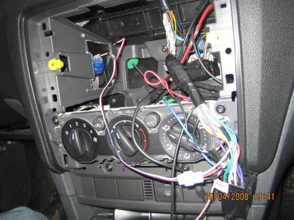

Сообщение hift » Ср апр 23, 2008 23:58

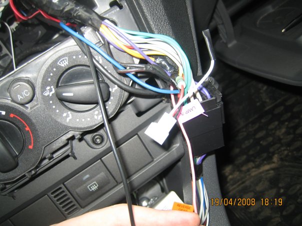

Вентилятор приобретался по 3 параметрам:
1. бешумность и качество
2. наличие предохранителя (во избежание воспламенения нутра машины в случае чего)
3. с возможностью быстрого присоеднения/отсоединения вентилятора.
На данной картинке изображен переходник (с предохранителем) - белого цвета.Был в комплекте с вентилятором.
Красный провод - к габаритам, черный - к земле, белый заизолирован.

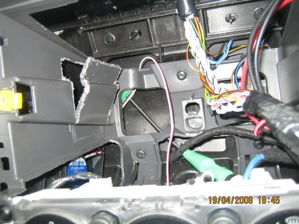

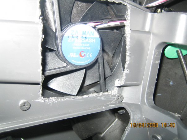

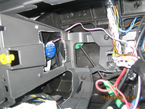

Сообщение hift » Ср апр 23, 2008 23:59
"Выпиливание" отверстия в самом разгаре.Накаляем шило на зажигалке, прокалываем отверстия, прорезаем ножом.

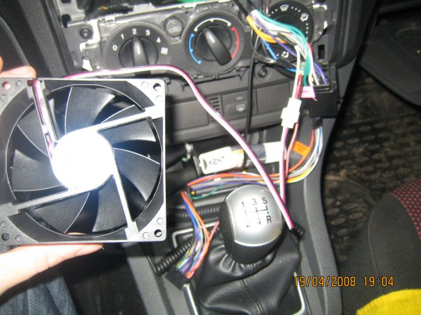

Сообщение hift » Чт апр 24, 2008 00:00
Сам вентилятор с подсоединением к переходнику.

Сообщение hift » Чт апр 24, 2008 00:02
Внедрение вентилятора.

Сообщение hift » Чт апр 24, 2008 00:04
Сборка в обратной последовательности.Одеваем облицовочную рамку.

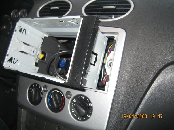

Сообщение hift » Чт апр 24, 2008 00:05
Устанавливаем салазки с рамочкой.

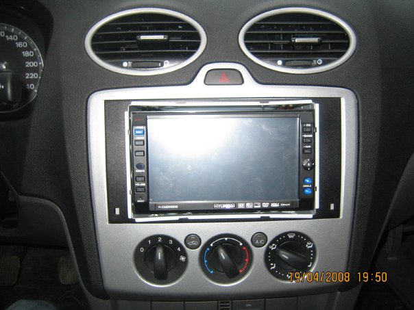

Сообщение hift » Чт апр 24, 2008 00:07
Вид спереди
