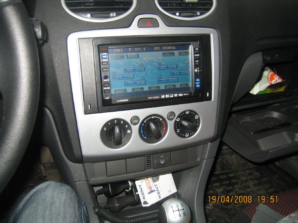

Вуаля! и даже все работает! ))

hift, всё просто отлично- сделано аккуратно, вентилятор хороший, за фотоотчёт отдельное спасибо. Думаю, Ваша инструкция пригодится многим обрадателям этого устройства. Единственное дополнение- имхо GPS антенну стоит всё таки крепить не под крышей, а внизу лобового стекла на торпедо, там обзор неба будет больше. Но, если всё и так работает, то переделывать, конечно же, не стоит.

hift - а вннтилятор на обдув или на откачку тепла? на многих аппаратах стоит на откачку! если поставить на обдув то теоретически может произойти следующее- вентилятор гонит воздух вместе с пылью, пыль оседает на радиаторе и за счет этого уменьшается теплообмен .

Относительно установки GPS антенны - сервисмены говорили, что можно вообще внутри торпеды установить ("..сигнал мол сотовый")
Но внутреннее сомнение не позволило мне пойти на данный шаг, прилепил на лобовое.Сигнал устойчивый 6-9 спутников.

ALEX-ПИТЕР На обдув, думаю, что все-таки оседание пыли -только теория. Торпеда герметичная - пыли замечено не было.
Через полгода вскрою, проверю, тогда аргументировано смогу либо опровергнуть, либо потвердить теорию с пылью! :)

leshiy2k, боюсь, что для устройства сквозняка понадобилось бы выпиливать 2-ое отверстие.А на этот брутальный шаг мне не позволила пойти совесть и любовь к своему авто.Итак со слезами на глазах 1 дырку выпиливал! :)

Miffer, Я думаю, что вариантов охлаждения системы можно придумать целую кучу.Рассмотренный здесь в картинках вариант - самый варварский, но к счастью - эффективный.

Кстати, на неделе провел 2 эксперимента:
1)не включал вентилятор (т.е. габариты авто) и дождавшись потери спутников включил его.
В течении 10 минут с наивностью наблюдал за экраном - спутники не появились/
2)С самого начала эксплуатации авто и системы включил вентилятор - глюки не появлялись на протяжении всей 2.5-часовой поездки по душным пробкам Питера.
Вывод - при перегреве устройства включение обдува бессмысленно, систему необходимо обвувать постоянно.
