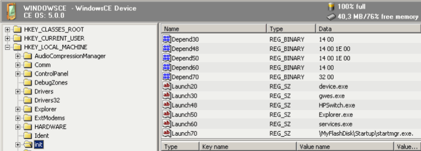

[img]c:\3.gif[/img]

Всё сделано точно так же, все параметры такие же, а startmgr.exe не запускается.

Могу предположить, что всему виной точка после \MyFlashDisk\Startup\startmgr.exe

Сообщение aovlad » Ср окт 22, 2008 00:18
Спасибо всё получилось.
