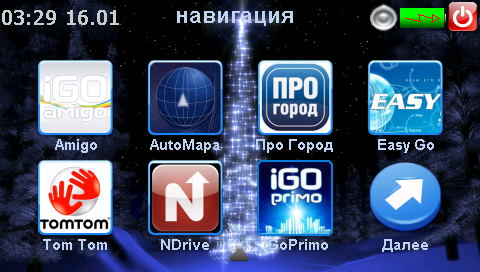

А с иконками наверно посложнее будет? Саму программу iGO PRIMO я уже установил. Хочу на первой странице оставить только те нав. программы которыми пользуюсь. Вот только как это все перетасовать?
kip18
Сообщения: 38
Зарегистрирован: Ср апр 07, 2010 20:22
Сообщение kip18 » Сб янв 15, 2011 23:35
Вот ссылка на иконки http://letitbit.net/download/86833.8443 ... o.rar.html
В файле Navi3 добавляешь в конце следующее:
ICONXPBUTTON
X = 255
Y = 158
QuitOnExecute = no
SizeNormal = 90
SizePushed = 90
ScaleAlpha = 100
IconNormal = ..\Icons\Navi\iGoPrimo.ico
ScaleAlpha = 50
IconPushed = ..\Icons\Navi\iGoPrimo.ico
Offset = 0
Command = "\SDMMC\iGoPrimo\Primo.exe"
TEXT
x = 263
y = 236
Text = iGoPrimo
Color = B9D3EE
Size = 18
Weight = 700
CreateFont
kip18
Сообщения: 38
Сообщение kip18 » Сб янв 15, 2011 23:41
X = 255
Y = 158 где находится иконка
IconPushed = ..\Icons\Navi\iGoPrimo.ico путь к иконке
Command = "\SDMMC\iGoPrimo\Primo.exe" путь к ирограмме
alex55
Сообщения: 8
Зарегистрирован: Вс окт 10, 2010 16:19
Сообщение alex55 » Вс янв 16, 2011 01:13
Большое спасибо! Буду пробовать.

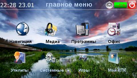

kip18 а реально ли уменьшить размер иконок в главном меню, ну очень уж они большие закрывают фоновый рисунок, хотелось бы расположение как на компьютере небольшие иконки слева и вниз.
kip18
Сообщения: 38
Сообщение kip18 » Вс янв 23, 2011 20:36
Не вопрос.Так достаточно уменьшил.
kip18
Сообщения: 38
Сообщение kip18 » Вс янв 23, 2011 20:47
kip18
Сообщения: 38
Сообщение kip18 » Вс янв 23, 2011 20:56
Ну извини, не слева вниз, попробуй сам изменить сравни файлы ini. думаю поймёшь, что изменил.
