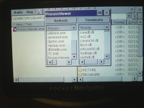

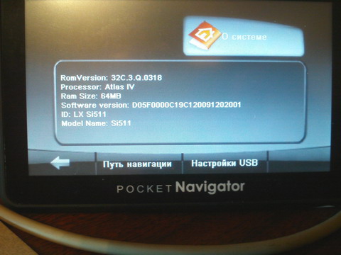

PAPANT
Сообщения: 18
Зарегистрирован: Сб дек 19, 2009 11:49
Сообщение PAPANT » Ср фев 17, 2010 22:39
Прюювет всем форумчанам!!
С помощью программы ProcessViewer получил возможность посмотреть список программ загруженных в память аппарата.
В прцессе анализа пришол к выводу что JBSHello.exe это не что иное как наша оболочка.
Такая же оболочка применена в навигаторе Lexand SI-511.
Из заводской прошивки Lexand SI-511 я взял папку UI (с их оболочкой) и записал на внешнюю карту памяти с целью
запустить оболочку с рабочего стола виндовс (предварительно отключив родную оболочку).
В итоге произошло следующее--- при загрузке навигатора система обнаружила папку UI и произвела автоматическое обновление оболочки.
И теперь в оболочке разделе О системе выдается информация уже не та какая была раньше(меняет данные о навигаторе ).
Плеер начал воспроизводить видео файлы опять хорошо (ранее он их перестал воспроизводить, по прошествии месяца эксплуатации).
