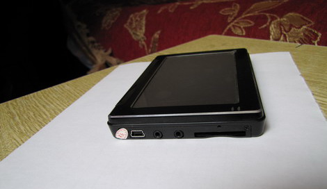

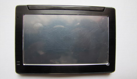

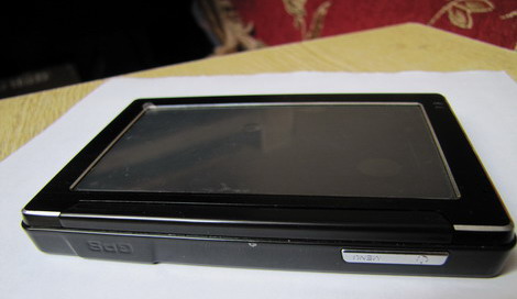

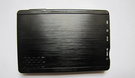

Приносили китайца не понятной породы(лейбла на тылной стороне нет).
Времени много небыло(принесли дооснастить топографическими картами), успел чють чуть полазить в Windows и частично во внутренней памяти.
Результат таков ---- проц 500 Мгц, экран 4.3 дюйма, и самое главное Windows CE 6.0 такая же как и у нашего зверя но со штатной клавиатурой (клаву проверил. работет как и положено).
В итоге вывод --- нормальная сборка Windows CE 6.0 есть и следоательно производитель может ее устанавливать (а может и устанавливает но предварительно кастрирует путем удаления некоторых ее компонентов).
Ждем обновленную прошивку!!!!!!!

PAPANT
Сообщения: 18
Зарегистрирован: Сб дек 19, 2009 11:49
Сообщение PAPANT » Сб мар 13, 2010 22:55
Добавляю еще одно фото к предыдущим.
