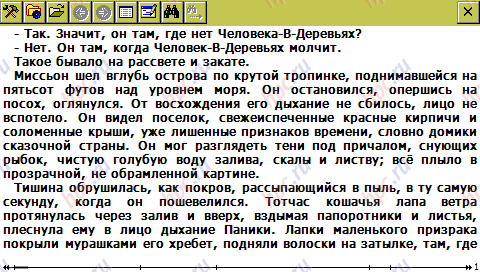

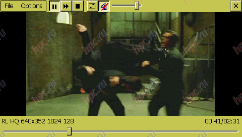

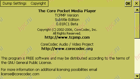

собственно тему можно создать. вот скриншоты TCPMP и Haali c PN4000. Важно при установке выбрать не встроенную память, а SD-карту, устанавливал не с ПК, а прямо на навигаторе из cab-ов. и запускать тоже с SD-карты exe-файлом, т.к. ярлыки не срабатывают.
- Haali Reader
- haali.gif (23.03 КБ) 22532 просмотра
- TCPMP
- tcpmp.gif (14.65 КБ) 22532 просмотра
- TCPMP
- tcpmp2.gif (49.38 КБ) 22532 просмотра
Alexey_M
Лучше поздно, чем никогда.
Спустя несколько месяцев решил снова помучить проблему с установкой на PN-4000, и увидел Ваш ответ.
Спасибо огромное. Я все это время мучился с установкой версии TCPMP 0.72, которая выложена на HPC. Она ни в какую не устанавливался. И вот теперь разыскал версию 0.81 и все сразу пошло.
Спасибо огромное еще раз.
