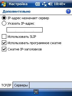

У меня не получается настроить соединение с инетом через телефон по блютузу. А именно не могу найти куда прописать точку доступа.
На 5 винде проблемм с этим небыло.
Это у меня глюк после прошивки или WM6 с заморочками?

Выкладываю скрин экрана на котором должны быть еще закладки.
По идее в них и нужно прописывать точку доступа.
А вот почему их нет может кто знает?

У меня тоже нет и что?
Создавай подключение,вводи номер дозвона,имя и пароль и все,у меня работает.

Без APN не соеденяется, у одного оператора может быть несколько разных точек доступа для разных видов инета. Поэтому без неё никак.

Не спорю,я тоже пробовал вводить,но не получилось,и не надо,работает и так,все равно у тебя в телефоне в настройках есть точка доступа,например internet.beeline.ru,у меня Asus A686,и ввод APN "При не обходимости".
Я напишу как у меня настроено.
Введите имя для подключения,любое,например Мое подключение,
Выберите модем Bluetooth Dialup Modej,
Номер для набора *99***1#,
Имя для подключения beeline,
Пароль beeline,
Домен если необходимо,вот и все,настройки для Билайна.

Редактором реестра в ветку реестра HKLM/Drivers/Unimodem/Init добавляем строковый параметр под именем 3, и в него забиваем строку инициализации вида: AT+CGDCONT=1,"IP","шлюз оператора"<cr>
Именно так - с AT и с <cr>
