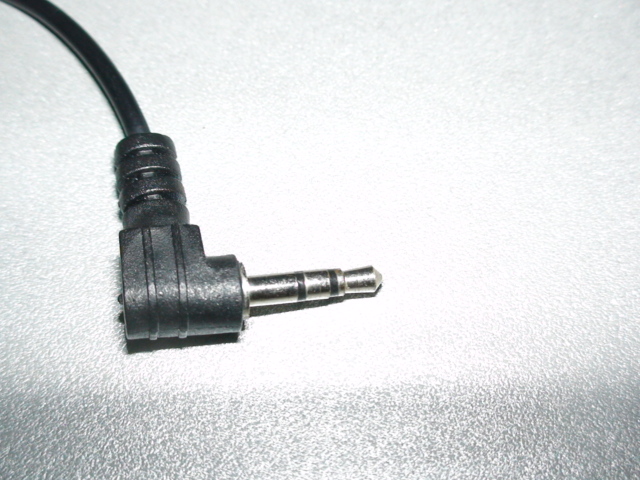

при соединении переходника с наушниками, постоянно выскакивает приложение управление голосом (ну или как то так называется). и соответственно нормально слушать музыку невозможно. можно ли как то вообще удалить это приложение, или что то програмно сделать(так как перепаивать и т.п. я не смогу).
помогите кто сталкивался с этим...

У тебя разъем переходника имеет всего три контакта. Штатный разъем р525-го расчитан на 4-е контакта.
1-левый, 2-правый, 3-микрофон/кнопка, 4-общий.
Схема гарнитуры устроена так, что кнопка ответа включается параллельно с микрофоном. При замыкании контактов микрофона, р525-й распознает это действие как нажатие кнопки... В твоем переходнике 4-го контакта нет. Вместо него расположен общий, который и замыкает контакт микрофона, чем и провоцирует срабатывание кнопки голосового набора.
А теперь плохая новость.
У штатного 4-х контактного джека от гарнитуры асуса р525, расположение 4-го контакта почти на миллиметр (!) не совпадает с большинством стандартных 4-х контактных разъемов, которые есть в продаже. Тоесть многие 4-х контактные переходники могут вести себя подобным образом... :(
Будьте внимательны при покупке переходников. Проверяйте их функциональность не отходя от кассы...

Winner у асусо вэто стандартая проблема ... не отгибается усик медный в разьеме наушников ... попробуйте зубочисткой его немного отогнуть и будет все путем =) ... когда он змкнут аппарат постоянно думает что к нему гарнитура проводная подключена ...
