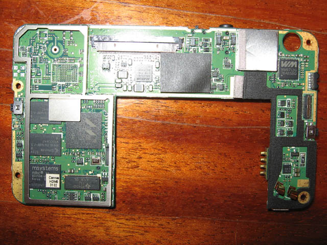

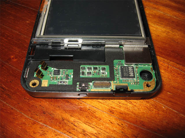

Вобщем долго гуглил но так и не нашел фоток железа и инструкций по разборке. Поэтому разобрал сам. Выкладываю фотки и описание процесса разборки. (если у вас нет необходимой квалификации то не стоит пытаться разобрать свой КПК)
Краткий мануал по разборке А626:
1. Вытаскиваем батарею, карту памяти и стилус, отсоединяем от кпк все провода (наушники, USB)
2. Берем иголку и АККУРАТНО поддеваем нижние резиновые ножки
3. Поддеваем верхнюю длинную резинку со стороны USB-порта, по центру она приклеена на 2х-сторонеей клейкой ленте, и аккуратно отрываем ее.
В итоге этих действий должны быть видны 4 винта. Тут стоит остановиться и подумать т.к. Вы теряете гарантию если будете разбирать дальше (на нижнем болте возле стилуса находиться пломба).
4. Откручиваем винты и складываем их в укромное место (их легко потерять!)
5. Самый ответственный шаг: со стороны USB-порта аккуратно, чемнибудь чтобы не сломать корпус, пытаемся пытаемся вытянуть пластиковую часть на себя, этим мы добьемся выхода защелки из паза (ее видно при открытой крышке для батареи)
6. Далее освобождаем все защелки, аккуратно снимаем крышку (снизу между половинками идет шлейф от клавиатуры)
на этом все!
Проц, оператива, флешка
Нижняя часть
