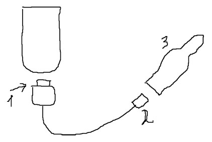

на рисунке:
1) штекер в КПК (26 пин.)
2) штекер ЮСБ
3) конвертер с гнездом-ЮСБ-мамой
3) подсоединиться к эл. сети авто.
2) воткнется в 3)
но так как данный дата-кабель не умеет заряжать КПК, а только синхронит, то соответственно в штекере 1) нужно перепаять провдочки, чтобы питание поступало.

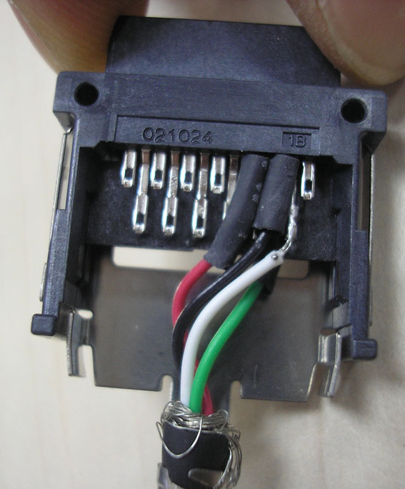

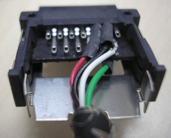

всё довольно просто: тока чтобы наверняка убедиться надо пр подключенном к крэдлу сетевом(220в) промери ь тестером напряжение которое подается на выводы кпк с маркировкой Pwr . и в кабеле спаять между собой все массы (gnd) и все питание (pwr)
а зачем спаивать если не секрет?
один контакт слишком тонкий, а ток зарядки может достигать 200-500мА
через один контакт может вапще не заряжаться или очень плохо
не хватит силы тока
тобишь:
имеем 4 провода + экран
вопрос на повестке дня - куда их все припаять в штекере? :)
тебе надо припаять только 2
какие/куда?
в итоге ты должен получить: отпаиваешь все провода от штекера кпк, получаешь голый разъем, в нем спаиваешь вместе контакты с 2го по 5й и
и контакты 1, 6, 10,21
сответствееноо с 2го по 5й - плюс
1, 6, 10, 21 - минус
изолируй 1 и 2; 5 и 6 чтобы не замкнуло
провода цветом из кабеля красный это будет +5V
плюс = питание= power
масса=земля=минус (для твоего случая)= GND
ну вот из кабеля тебе нужно будет 2 провода красный - плюс
черный минус
красный плюс
зеленый и белый аккуратно отрежеш
и всё
_кстати зелёный и белый типовые цвета_ можешь не переживать
они тебе не нужны
можешь даже не отрезать пусть припаяны буду
зеленый и белый ты НЕ ТРОГАЕШЬ
припаиваешь 2,3,4,5 - красный
1, 6, 10, 21 - черный
и всё
должно заработать
красный сейчас припаян на контакт 7
8- белй
9- зеленый
вот тебе и направление счёта
