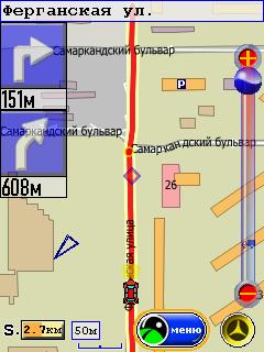

Сообщение gren » Вт мар 22, 2005 18:51
вот пример.
уж не знаю как тут и что прореживалось, но пример показательный.
Подсказка указывает на Самаркандский бульвар, до которого 150 метров. Маршрут же прорисован совершенно прямо.
Если нужно - есть nm-файл

VctOs
Сообщения: 661
Re: Разрабочикам: снова ошибки в генерации подсказок
Сообщение VctOs » Чт мар 24, 2005 00:19
gren писал(а):вот пример.
При увеличении видно, что "прореживалка координат" в этом случае не сумела упростить топологически необычный перекресток, сохранив уступ вправо примерно на 3 метра.

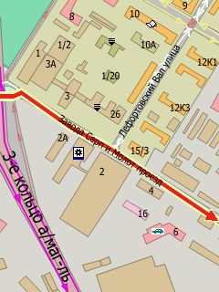

Сообщение Пикс » Пт мар 25, 2005 21:34
У меня тоже произошла неверная генерация подсказок. Маршрут проложен прямо по проезду завода Серп и Молот, а подсказка идет налево на улицу Лефортовский Вал. Та же проблема, что и описано выше. При увеличении все становится понятно.

VctOs
Сообщения: 661
Сообщение VctOs » Пн мар 28, 2005 12:05
Пикс писал(а):У меня тоже произошла неверная генерация подсказок. Маршрут проложен прямо по проезду завода Серп и Молот, а подсказка идет налево на улицу Лефортовский Вал. Та же проблема, что и описано выше. При увеличении все становится понятно.
Не совсем. Здесь классический Т-образный перекресток, топология которого выглядит вполне обычной.
Спасибо.
Думаю о том, как можно это поправить ситуацию без ущерба для остальных случаев.
