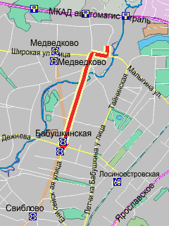

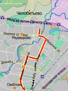

У меня установлена прокладка маршрута по времени. Собственно, проблема: при прокладке маршрута от МКАД по Осташковской улице в центр или обратно, программа упорно избегает магистральную Енисейскую улицу, и ведет по ул. Летчика Бабушкина при том, что этот путь всего на 300 м. короче, но проезжается медленне - узкие улицы, много светофоров, лежачие полицейские. Логика не понятна.
Ну вот, например: закрыл (в 2-х местах) проезд по ул. Летчика Бабушкина, а Лариса с маниакальным упорством старается хоть чуть-чуть, но проехать по ней, лишь бы не по Енисейской. В крайнем случае, предпочитает прокладывать маршрут через МКАД, только бы обойти Енисейскую и особенно, по-моему, она боится участка, пересекающего Яузу где действительно, лет 10 назад не было моста
! При том, что это широкая улица с быстрым движением, в отличие от ул. Летчика Бабушкина!
- PGPS screen.jpg (25.02 КБ) 10570 просмотров

У меня по наименьшему тоже так прокладывает (последняя версия), а по наименьшему времени - как на первом снимке. Расстояние, соответственно - 2,961 и 3,752, т.е. 800 м разница, и не быстрее ни разу, да еще и крутить так, когда прямая дорога есть!
