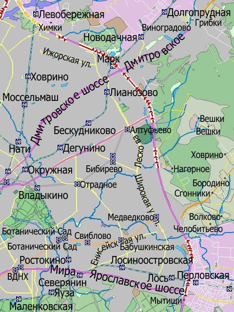

Опять проблемы в соответствии графов новой (обновленной) карты и графов пробок в программе. Точно заметил на МКАД, в остальных местах надо поискать….
PGPS screen5.jpg (51.41 КБ) 13770 просмотров
PGPS screen6.jpg (75.26 КБ) 13770 просмотров
PGPS screen7.jpg (103.63 КБ) 13770 просмотров

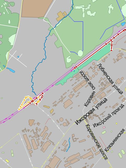

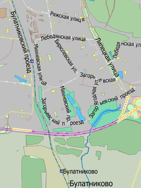

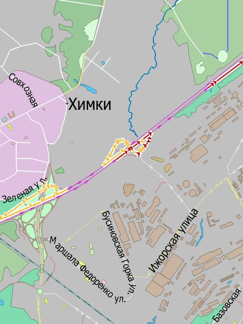

Продолжение к предыдущей теме..
PGPS screen2.jpg (53.79 КБ) 13767 просмотров
PGPS screen3.jpg (54.14 КБ) 13767 просмотров
PGPS screen4.jpg (55.15 КБ) 13767 просмотров

tensor писал(а):А в чем, собственно, проблема?
Я загрузкой пробок еще не пользовался, а на картинках все выглядит вроде пристойно...
Все довольно таки банально:
Рассказываю на примере самой первой картинки (PGPS screen7.gpg).
Смилинк передал пробку от Ярославки до Дмитровки, (оставим пока в покое точность Смилинка и примим за аксиому, что пробка действительно от Ярославки до Дмитровки) если внимательно присмотреться, то видно что на карте пробка занимает около 50% от реального расстояния (а пробка к тому же «Красная» 20% от максимальной скорости), следовательно при прокладке маршрута программа учтет только половину имеющейся пробки и поведет вас через эту пробку если другие маршруты будут чуть-чуть дольше чем маршрут с половиной реальной пробки. Короче потеряем минут 15 при идеальных условиях .
Кстати в прошлый раз этот баг исправляли 4 месяца…
Сообщение Пикс » Чт июл 20, 2006 07:10
Скорректированы данные по километражу МКАД
Вот видимо, где собака порылась.

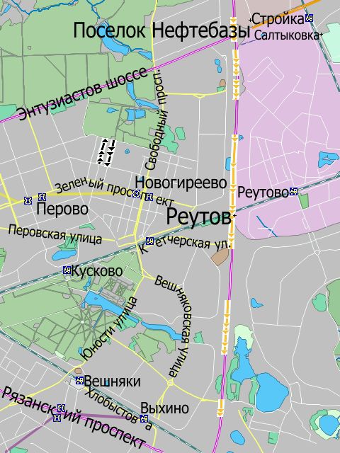

Добавлю вам про пробки.
Стоял, как-то в пробке на Ленинском в центр от съезда на Вернадского до ул. Миклухо-Маклая.
Позвонил в смилинк и сообщил. Они поставили. И вот как она отобразилась в PGPS: маленький кусочек непосредствеено перед перекрестком с Миклухо-Маклая.
Карта 0603А (только с первым промежуточным обновлением файлы от 24 мая 2006 г.).
Пробка лен.jpg (13.23 КБ) 13378 просмотров
