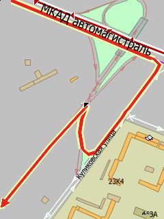

Южное Бутово
Сообщение Пикс » Пн апр 04, 2005 16:21
Съезд с МКАДа в Южное Бутово. Вместо того, чтобы воспользоваться банальным съездом с МКАДа, программа предлагает проехать далее - направо - направо и затем совершить левый поворот через установленный запрет и двойную сплошную (та дорога является 3-х полосной в каждуй сторону). Какая может быть причина в этом случае?
PGPS screen55.jpg (15.85 КБ) 15769 просмотров
Alligator.
Сообщения: 708
Сообщение Alligator. » Пн апр 04, 2005 16:47
Если прокладывать по мин расстоянию, то прокладывает так, как казалось бы верным.
А по мин времени - так как на скриншоте. Видимо считает МКАД и ул.Куликовскую значительно более быстрыми.
Кстати, разница по длине менее чем в три раза - 741м против 257м (если мерять отрезок на котором два маршрута различаются).
Не так уж и много, коэффициент "быстрой" дороги по сравнению с "развязкой" вполне может быть и больше ...
А касательно запрета - если посмотреть на развязку крупно-крупно, то видно, что там есть два возможных маршрута через перекресток в нарисованном направлении - соответственно надо запретить их оба, а запрет судя по скриншоту стоит только один ...
Сообщение Пикс » Пн апр 04, 2005 16:59
Правда Ваша. Спасибо, а то это маневр всегда меня смущал. Вторая стрелочка была очень искусно замаскирована под односторонний вектор. Но тем не менее левого поворота в том месте нет и не может быть.
P.S. Млин, один раз построила правильно - и опять за свое!!!

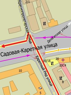

Каретный ряд
Сообщение Пикс » Вт апр 05, 2005 22:21
Подобный маневр на Садовом кольце невозможен (стоит знак "движение только прямо"). Я прокладывал маршрут на Новослободскую ул. Было бы гораздо более правильным проехать этот перекресток прямо, доехать до Селезневской ул. - затем налево - и затем направо на Новослободскую ул. Снова двунаправленный вектор...

VctOs
Сообщения: 661
Re: Каретный ряд
Сообщение VctOs » Вт апр 05, 2005 23:45
Пикс писал(а):Подобный маневр на Садовом кольце невозможен (стоит знак "движение только прямо"). Я прокладывал маршрут на Новослободскую ул. Было бы гораздо более правильным проехать этот перекресток прямо, доехать до Селезневской ул. - затем налево - и затем направо на Новослободскую ул. Снова двунаправленный вектор...
Неоднократно проверено на местности: разворот на Краснопролетарской есть.
Re: Каретный ряд
Сообщение Пикс » Ср апр 06, 2005 08:58
Вчера проезжал там лично. В принципе так проехать можно, но для итого надо проигнорировать расставленные знаки, постового ГАИшника и пропустить весь встречный поток. Если где и можно развернуться, то это будет дальше за перекрестком. Я подобного разворота вчера не нашел. Если подскажете, буду очень признателен.
VctOs
Сообщения: 661
Сообщение VctOs » Ср апр 06, 2005 10:01
Еще раз повторяю. Неоднократно проверено на местности: разворот на Краснопролетарской есть.
На Садовом налево мимо поста и встречного потока поворачивать не нужно. Его нужно пересечь прямо. Знак, кстати, с Каретного стоит не как Вы пишите "(стоит знак "движение только прямо")", а "прямо или направо". За перекрестком с садовым этот знак не действует. На Краснопролетарскую нужно выехать опять прямо, развернуться при первой возможности, вернуться к садовому и повернуть направо.
Т.е. двигаться нужно в соответствии с топологией проложенного маршрута. Или, говоря более простыми словами, баранку крутить в соответствии с нарисованой "загогулиной".
На моей памяти это место третий или четвертый раз обсуждается - давно пора заводить FAQ по управлению автомобилем и вносить в него объяснения чем поворот налево с точки зрения ПДД и программы отличается от прямо - разворот - направо или от направо - разворот - налево (с Сухаревской эст. на Каретный).
Сообщение Пикс » Ср апр 06, 2005 10:07
Я за рулем уже не первый год, в том числе и в Москве, и я с Вами не согласен в этом случае. Наверняка есть альтернативные пути. Не помню какая разметка на Краснопролетарской, но в случае "прямо - разворот - направо" вы в любом случае создаете помеху потоку, который движется прямо на Каретный ряд.
Сообщение Пикс » Ср апр 06, 2005 10:15
P.S. На Каретном ряду стоит знак "прямо и направо", но в этом случае я не о нем. Далее на островке, где сидит ГАИшник, стоит знак "только прямо". Возможно его поставили не так давно. Я ехал вчера и отвечаю за свои слова.
Alligator.
Сообщения: 708
Re: Каретный ряд
Сообщение Alligator. » Ср апр 06, 2005 11:46
Уважаемый VctOs,
Вы действительно утверждаете, что разворот на Краснопролетарской возможен в том месте, где его предлагает программа (на скриншоте выше, т.е. на пред стр)?
