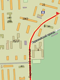

В случае с картинкой на Соколе, похоже проблема та же с подсказками, что и у меня на Якиманке и у Северянинского моста - программа генерит подсказки исходя из изгиба (который видит в соответствии с заданной плотностью точек) поэтому игнорирует настоящую развилку и наводит на изгиб дороги после тоннеля или внутри его.

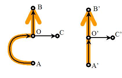

Кривизна имеет значение.Но вот кривизна - это информационный шум. Эта кривизна нужна только для отображения маршрута на экране. Если взять нав. системы, где карта с маршрутом не отображается - а только стрелки-подсказки и голос - то там этой задачи нет вообще. А оптиальный маршрут есть.
Маршруты АОВ и А'O'B' топологически отличаются только кривизной, но команды при прохождении развилки О(O') в них нужно подавать разные.

Конечно. Никого не устроит условно-спрямленное изображение маршрута, построенное отрезками, соединяющими упорядоченное множество входящих в маршрут развилок.Чайни писал(а): Кривизна нужна лишь для прорисовки маршрута.
Предложите, пожалуйста, конкретный алгоритм, который без учета кривизны дуги АО будет верно определять направление маневра в вершине О. По-моему математически без учета кривизны дуг граф АОВС топологически эквивалентен графу А'О'В'С', что опять же математически доказывает тщетность попыток разработать такой алгоритм, который бы в узле О маршрута АОВ выдавал без учета кривизны дуги АО подсказку налево, а в узле О' маршрута А'О'В' предлагал бы ехать прямо.Чайни писал(а):Что касается приведённого примера, то определить направление движения на конкретном перекрёстке (вершине), а не изгибе дороги было бы гораздо более грамотно с точки зрения постановки задачи, ориентированной на пользователя, которого изгибы дороги (дуг) мягко говоря не интересуют (а для кого, в конечном итоге, делается программа ???), но его, пользователя, интересует проезд любого перекрёстка с правильным информированием.

Задача, которую вы хотите решить в рамках последовательности точек (сетевого графа) имеет решение в географической системе координат.
Если представить, что на предложенной вами схеме Север находится наверху, то, с точки зрения навигации, разница между маневрами в развилке О и в развилке О' состоит в том, что вы подходите к одной из них курсом 90 градусов, а к другой курсом 0 градусов, при том, что из точек О и О' в точки B и В' курс один и тот же 0 градусов.
Поэтому угол поворота в одном случае будет 90 гр. налево, во втором 0 гр. (прямо).
Для определения угла поворота достаточно иметь справочник к точке О - под каким углом к меридиану подходят дуги от других вершин и какова длина этих дуг. (с точки зрения маневра имеет значение угол примыкающих к точке "О" 20-ти метровых отрезков подходящих дуг, которые, для простоты можно считать прямой линией ) Это можно сделать один раз при подготовке карты.
В таком случае кривизна самих дуг, сходящихся в точке О, вас абсолютно не интересует.
Это к вопросу об альтернативном алгоритме.
Вся остальная информация об особенностях кривизны дуги - шум, с точки зрения прокладки маршрута.

Кстати, о "заплатках"... сдвинул ползунок на максимум (отмечен чекбокс "только развилки"... или как он там называется). Поехал и понаблюдал. Ужас... Настолько отвратительно работающего сопровождения я не ожидал. Попытался сделать скриншоты, но подсказки-стрелки не записались почему-то... В PGPS screen4.jpg "Возьмите правее через 300 м" - абсолютно точная, но абсолютно бесполезная подсказка (как в анекдоте про программиста)

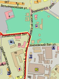

Второй вариант (PGPS screen3.jpg) - подсказка была бесподобна : "Возьмите правее через 300 м". Я ПРЯМО еду !
Если МАКЦЕНТР предложит поработать над постановкой задачи - не вопрос. Можно будет сделать не "лучшую неработающую" систему
- "Возьмите правее через 300 м" - абсолютно точная, но абсолютно бесполезная подсказка.
- PGPS screen4.jpg (14.09 КБ) 8074 просмотра
- Удивительная подсказка...
- PGPS screen3.jpg (21.34 КБ) 8074 просмотра
