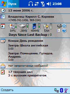

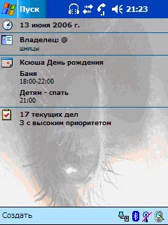

У меня установлен Sprite Backup.
Год пользую ПЖПСП. У всех юзанных версий есть свойство (см. фото и описание).
А вот так выглядит после.
Вот так экран выглядит до запуска ПЖПСП.
