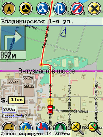

Конкретно про пролет с поворотом на М10 - карта 0603 от мая 2006 г. дает правильный маршрут и подсказка должна быть вовремя.
К сожалению, на скриншоте маршрутные точки не показаны. Но на экране моего кпк они есть и стоят там, где надо.
Вы уверены, что у вас на момент поездки была карта 0603?

Количество маршрутных точек также зависит от положения ползунка.

Антон Губарьков писал(а):Конкретно про пролет с поворотом на М10 - карта 0603 от мая 2006 г. дает правильный маршрут и подсказка должна быть вовремя.
Рузумеется, уверена. :)
Ну не было предупреждения :(
Притом, у меня в настройках стоит предупреждать за 250 и за 160м. Не было ни одного, хотя, должно было быть сообщение "взять правее". Но увы :(

Пикс писал(а):Количество маршрутных точек также зависит от положения ползунка.
Кол-во маршрутных точек было по умолчанию. Мне не когда было разбираться в настройках программы.
А какое оптимально?
И какая ширина коридора?

По умолчанию как раз минимум (практически старт и финиш). При такой установке на маршруте будет минимальное количество предупреждений( поэтому у вас их и не было). Надо ставить по максимуму. Но учитывать, что в версии 2.4.191 эта настройка периодически сама сбрасывается на минимум ( надо проверять)…

Вот сейчас бегунок перевела на самое крайнее правое положение, точка появилась. До этого, бегунок стоял чуть левее и точки не было.

Eilede писал(а):Притом, у меня в настройках стоит предупреждать за 250 и за 160м. Не было ни одного, хотя, должно было быть сообщение "взять правее". Но увы :(
Кстати для МКАДа 250м и 160м маловато. При скорости 100 км/ч 200 метров проезжаем за 7,5 секунды – успеете среагировать и перестроиться?

Даже когда стоит галка - только развилки - все равно остаются маршрутные точки, где вариантов нет.
Лучше ставить на макс и терпеть болтовню не по поводу, чем проскочить съезд на дублер для поворота.
Эта программа решает нужна ли подсказка по углам. Брррр!

А что насчет ширины коридора?

Для города нормально 150 -180, в области 200-250. Но это мои предпочтения, может кто считает и по другому.

К теме подсказок.
В версиях 2.4.ххх действительно имеются проблемы с подсказами. При установке «количество путевых точек» на максимум и только развязки, часто бывают такие ситуации как на картинке. По идее надо сперва налево а уже потом направо. Но левый поворот не развилка и в результате получаем бардак в подсказках, если человек абсолютно не знает местность – куда ему поворачивать?
Вячеслав вроде обещал, что в версии 3 алгоритм подсказок будет изменен… Надеемся, что в лучшую сторону.
PS Тот же Garmin в инструкции пишет, что система GPS является только вспомогательным средством при ориентировании на местности, основные обязанности по ориентированию должен брать на себя человек. ( не цитата).
