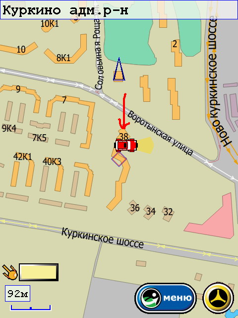

Сообщение Dichara » Вс фев 26, 2006 18:14
здесь только прямо и направо,
PGPS screen.jpg (16.4 КБ) 13911 просмотров
Доцент
Зарегистрирован: Вс фев 26, 2006 19:42
Сообщение Доцент » Вс фев 26, 2006 19:47
Этот дом на карте как один, а на самом деле их два. Нижняя часть это дом № 38 по Куркинскому шосса, а верхняя, омеченная стрелочкой, это дом № 5 по ул. Воротынская.

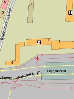

BRabbit
Сообщения: 21
Зарегистрирован: Сб фев 25, 2006 23:02
В этом месте нет "официального" разворота,
Сообщение BRabbit » Пн фев 27, 2006 02:53
зато есть пост "голодных передвижников", не заметный при развороте у светофора. Активнее вращайте головой, дабы не попасть на официальную 2-ную сплошную.
Разворот тут действительно был до ремонта Бородинского моста и постройки площади Европы.

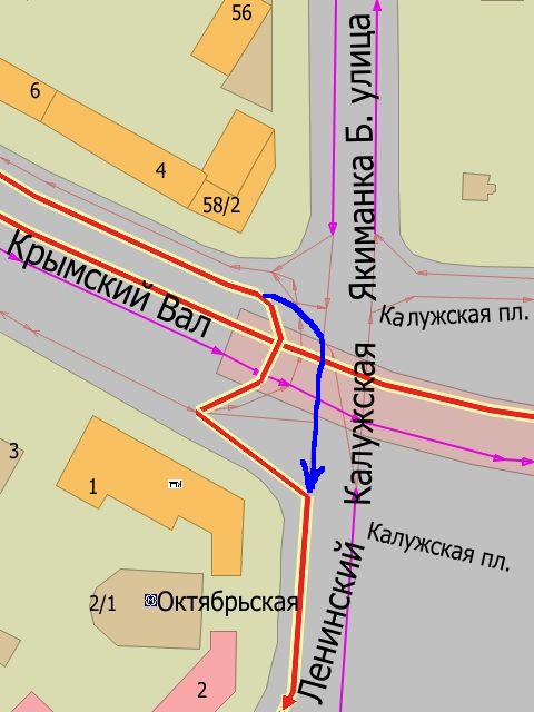

Ленинский просп.
Сообщение Пикс » Пн фев 27, 2006 09:26
Не совсем корректно прокладывается маршрут с Садового на Ленинский в область. Стоит оптимизация по времени.

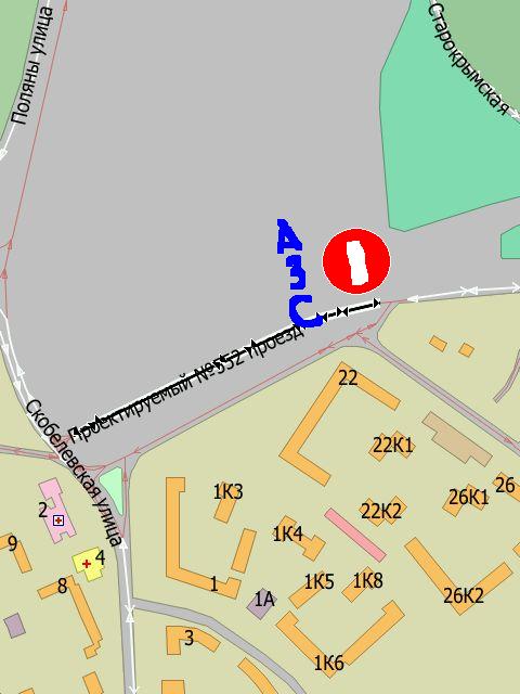

552 проектируемый проезд
Сообщение Пикс » Пн фев 27, 2006 09:35
552 проезд закрыт уже наверное с начала зимы в связи со строительством АЗС. Стоит "кирпич" и дорога покрыта наверное метровым слоем снега. Объезд по параллельной дорожке.
