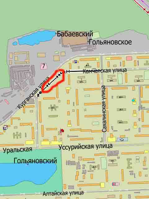

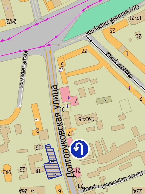

При движении в сторону центра на ул. Долгоруковская появился знак разворота между домами 17 и 21. Теперь для разворота в сторону области не обязательно выезжать на садовое кольцо!
- Долгоруковская_ул.gif (30.28 КБ) 14933 просмотра
HP IPAQ hx4700 + GlobalSat BC-337 (SiRF III) http://smileys.smileycentral.com/cat/new/8_22/7_6_8.gif

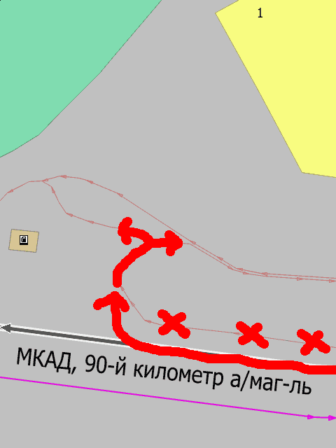

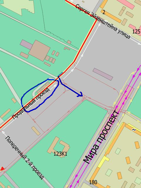

Двигаясь по внешнему кольцу МКАД от пересечения с ул. Осташковская не верно указан заезд в магазин АШАН с МКАДа, на 90-ом километре. На карте - дом №1. Съезд на дорожки АШАНа начинается непосредственно со МКАДа!
СМ. ИЗОБРАЖЕНИЕ!
СМ. ИЗОБРАЖЕНИЕ!
- МКАД_90км.gif (8.27 КБ) 14932 просмотра

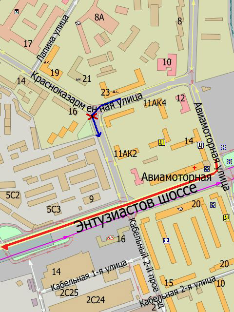

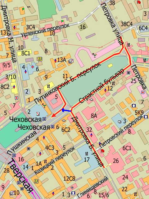

нет левого поворота с красноказарменной улице.
Приступим к делу...
- PGPS_66_Andrey77.jpg (127.54 КБ) 14840 просмотров
как всегда
в обведенном месте нельзя проехать т.к. данный проез предусмотрен для автобусов, значит поворот только на лево. Может и ошибаюсь.

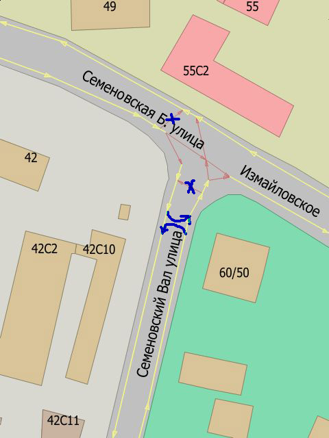

как всегда
два всектора нах, теперь двойная сплошная.

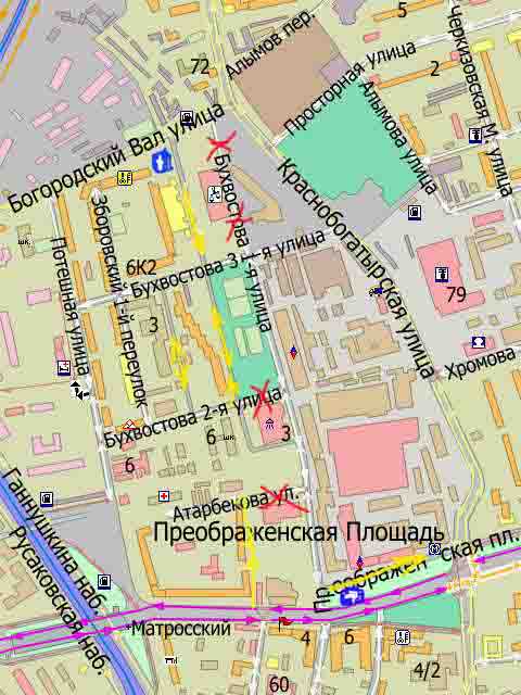

1. От ул. Богородский вал до ул 3-я Бухвостова мимо магазина 7-й континент одностороннее движение. (желтая стрелка).
2. От ул. Богородский вал до ул 3-я Бухвостова 1-я Бухвостова ул закрыта (перечеркнуто красным) - территория Мосгорсуда
3. Между ул. 2-Бухвостова и 3-я Бухвостова есть еще 2 проезда в обе стороны (нарисовал желтыми стрелками).
4. 2-я Бухвостова ул. не выходит на 1-ю Бухвостова. Там забор, которым огорожен стадион. Со 2-й Бухвостова можно повернуть только на нарисованные мной стрелки и обратно.
5. От ул. 1-я Бухвостова до Краснобогатырской ул. есть одностороннее движение (нарисовал желтой стрелкой внизу)
6 С ул. 1-я Бухвостова на ул Атарбекова повернуть нельзя. там шлагбаум и парковка для Префектуры.На ул Атарбекова можно попасть только с Преображенской площади (со стороны Электрозаводской ул.)
- Преображенка.jpg (76.94 КБ) 14801 просмотр

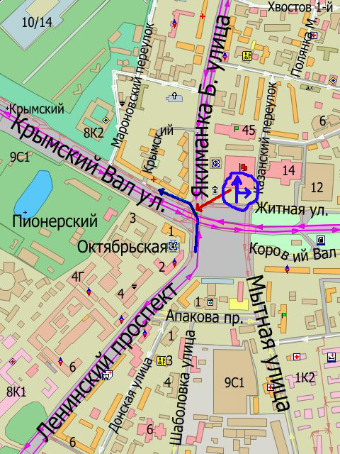

Вопрос
Есть поворот налево с ленинского на крымский мост, недавно повесили знак, только прямо и направо, но подзнаком какая-то приписка что на ней хрен знает.
Может кто нибудь объяснит ?
Уточнил: под знаком два молотка и время 17-21.
Значит, в рабочие дни с 17-21 поворот на лево запрещен.
- PGPS_72_Andrey77.jpg (169.11 КБ) 17857 просмотров
