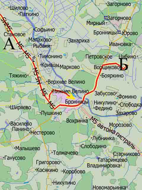

Сообщение SilverPass » Пн июл 03, 2006 21:12
О как! Я еду из пункта А в пункт Б. Программа проложила маршрут по нижней части. Я не послушался и поехал по верхней части. И теперь заставляет вернуться обратно и делать приличный крюк! Машинка нарисована желтым треугольником. Неужели это маршрут по наименьшему времени? Ведь прямо по ходу машины идет отличная дорога, которую PGPS знает!
PGPS screen.jpg (80.06 КБ) 30476 просмотров
