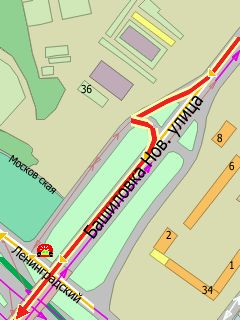

Сообщение Пикс » Ср апр 20, 2005 23:27
Вот еще один не очень удачный способ объезда затруднения. Кроме того, мне кажется что встречные потоки в том месте, где программа предлагает повернуть налево, разделены сплошной линией.
PGPS screen85.jpg (19.43 КБ) 16007 просмотров
Последний раз редактировалось Пикс Чт июн 16, 2005 15:57, всего редактировалось 1 раз.
VctOs
Сообщения: 661
Сообщение VctOs » Чт апр 21, 2005 22:47
Пикс писал(а):Вот еще один не очень удачный способ объезда затруднения. Кроме того, мне кажется что встречные потоки в том месте, где программа предлагает повернуть налево, разделены сплошной линией.
Для того затруднения, которое бывает каждый день на Башиловке перед Ленинградкой - IMHO, любой способ удачный, в т.ч. через двойную сплошную и бордюрный камень если позволяет проходимость. По сегменту показываемоме как "затрудненное движение, (МКАД, ТТК, радиальные шоссе и проспекты) – до 40 км/ч" реальная среднедневная скорость составляет километров 5 в час (объезжаемый сегмент это самое "горлышко" сущевской пробки как раз в этом месте поток с ТТК сливается с потоком с Ленинградки, уже к въезду в тоннель скорость потока возрастает раза в полтора).
Ну а если предлагаемый маневр запрещен - куда писать, Вы знаете.

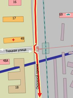

Сообщение Пикс » Пн май 16, 2005 11:27
На перекрестке с Ткацкой улицей выдается ошибочная подсказка "поворот направо". Еду прямо.
PGPS screen136.jpg (12.57 КБ) 15429 просмотров
