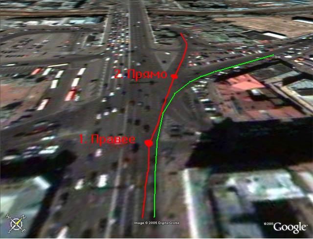

Logout писал(а):Я вообще это говорил не к рядности дороги, а к тому, что когда рядов на дороге достаточно много, то дугу, аналогично прочеренной Вами, можно прочертить как угодно, и получить абсолютно разные варианты подсказок при неизменном направлении выезда из перекрестка.
Я предполагал, что дуга, проложенная "вдоль правой стенки" (в соответствии с ограничениями разметки и бордюрным камнем) может быть только одна с точностью до погрешности измерения.

Alligator. писал(а):Тогда я бы привязался к картографическому графу и сказал бы "маршрут - это упорядоченное множество вершин графа движения, такое что любые две соседние вершины соединены соответствующим ребром в дорожном графе".
Я было попытался не заходить в дебри, но, видимо, придется. Вообще-то маршрут в моем понимании может существовать и без графа и без дорог. А без точек, по которым он проходит - вряд ли.
Alligator. писал(а):Естественно. Если выдавать подсказки типа "правее", "левее" то надо некоторую дополнительную информацию о направлении ребер на местности.
Вы, конечно, можете сказать, что это входит в "граф", но я бы скорее назвал бы это дополнительной информацией, приписанной к ребрам графа ...
Опять же, возвращаясь к моему определению. Под точкой я понимаю именно геометрическую точку, с оглядкой на метод координат, заключающийся в том, что положение точки в пространстве локализуется при помощи набора координат. Упорядоченная пара точек, соответственно, становится вектором. У вектора есть направление и модуль + матаппарат векторной алгебры, позволяющий производить необходимые расчеты.
Хорошо, какая погрешность была у Вашей зеленой дуги? На мой взгляд шире чем один ряд для движения.
Да проходит она не "вдоль правой стенки". В самом начале дуги ее следовало бы прочертить ближе к правому "островку". В этом случае дуга имела бы явное искривление как раз в районе красной точки #2.
Опять же, я уже говорил, что Ваша зеленая точка "прямо" стоит явно не там, так как если движение апроксимировать дугами, а не отрезками, то было былогично точку выдачи подсказки ассоциировать с точкой, где дуга имеет наибольшую выпуклость.

Logout писал(а):Хорошо, какая погрешность была у Вашей зеленой дуги? На мой взгляд шире чем один ряд для движения.
Хорошо, вот дуга, выходящая из правого ряда.
Уже лучше. А нарисуйте теперь дугу "под мост" (другим цветом) и проставье точки где надо подсказки выдать
VctOs
Сообщения: 661
Сообщение VctOs » Пн окт 31, 2005 18:41
Logout писал(а):А нарисуйте теперь дугу "под мост" (другим цветом) и проставье точки где надо подсказки выдать
Меня Ваша устраивает.
Подсказки нужно давать минимум секунд за пять до точки принятия решения (две секунды - чтение подсказки, две-три секунды - на обдумывание и перестроение при необходимости).
При скорости 60 км/час 5 секунд это 83 метра.
Точка принятия решения находится примерно там, где красная и зеленая дуга проходят максимально близко друг к другу, точка выдачи подсказки находится на тверской-ямской примерно в самом начале наших дуг.
То, что подсказки надо выдавать заранее - факт. Но сначала нужно выяснить где же должны находиться эти точки.
Если вторая точка принятия решения находится в месте максимального сближения, то лично мне, субъективно, все равно продолжает казаться, что вторая подсказка - это скорее "прямо", чем "левее".
