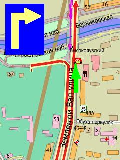

Движение по маршруту с промежуточными точками
- Yauza.jpg (19.67 КБ) 6430 просмотров

Есть еще одна проблема, возможно связанная с непониманием программой направления движения.
Иногда программа при ухода с маршрута (конкретно после того как промахнулся с поворотом направо, и проехал дальше) "тянет" назад к этому повороту даже если на карте односторонний маршрут. Как пример, несколько раз тянула назад к повороту на наб. реки Яузы, а там, как понимаете 100% одностороннее как в жизни, так и на карте.
