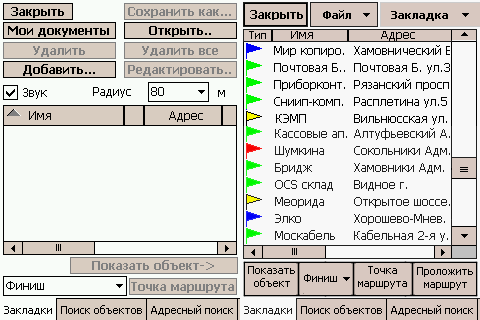

По специфике моей работы (водитель-экспедитор) мне ежедневно приходится пользоваться Закладками. Поэтому эта страничка для меня очень важна. Давайте рассмотрим её подробно.
ЗАКРЫТЬ - нужная кнопка, только очень узкая, неудобно нажимать пальцем.
МОИ ДОКУМЕНТЫ - Позволяет открыть ВСЕ файлы с закладками. Открыл, несколько минут КПК загружал дубликаты закладок, после чего я решил, что это ненужная кнопка, которую лучше убрать совсем (или спрятать в меню "РЕДАКТИРОВАТЬ ФАЙЛ").
СОХРАНИТЬ КАК... - нужная кнопка, позволяет сделать копию файла закладок.
- спрятать в меню "РЕДАКТИРОВАТЬ ФАЙЛ"
ОТКРЫТЬ - нужная кнопка, позволяет окрыть копию файла закладок.
УДАЛИТЬ ВСЕ - опасная кнопка, т.к. оставит вас без закладок, если вы не делали копию.
ДОБАВИТЬ, УДАЛИТЬ, РЕДАКТИРОВАТЬ - очень важные кнопки, но без стилуса они не нужны, значит их тоже можно объединить в меню "РЕДАКТИРОВАТЬ ЗАКЛАДКИ"
ЗВУК, РАДИУС - совершенно не нужны в данном окне. Им место в Свойствах закладки или в Звуке.
Вот и получается, что целую гроздь мелких кнопочек можно заменить на 3 кнопки нормального размера.
Юрий 911 писал(а): 8. При работе с закладками, если указан финиш, то маршрут должен прокладываться автоматически. Не надо нажимать на кнопки "Закрыть" и "Восстановить маршрут". (При наличии Точки Старта - от неё, при отсутствии - от местоположения автомобиля).
Не могу с вами согласиться. Конечно, если у вас кабинетная работа, и маршрут вам приходится прокладывать к финишу из разных стартовых точек, то - да. Но сидя за рулём автомобиля, не стоит вопрос о точке старта. Только ФИНИШ! Ну, может быть иногда - промежуточные точки.Вячеслав Чепраков писал(а): 8. Это тоже не планируется, так как многие пользуются прокладкой задом наперед. То есть сначала финиш, а затем старт. При этом старт они могут указывать тоже вручную. Автоматизации здесь только добавит проблем.
И если вы считаете, что "автоматизация только добавит проблем" (кстати, странная позиция!), то можно ввести новую кнопку "ПРОЛОЖИТЬ МАРШРУТ". Уж лучше нажать на неё, чем на мелкую кнопочку "Закрыть", потом ждать закрытия и снова жать на другую кнопку "Восстановить маршрут".
Кстати, в нижнем ряду кнопок необходимо просто поменять их форму, и уже будет удобно!

А-че ... представленный вариант действительно будет удобнее. Поддерживаю.Кстати, в нижнем ряду кнопок необходимо просто поменять их форму, и уже будет удобно!
