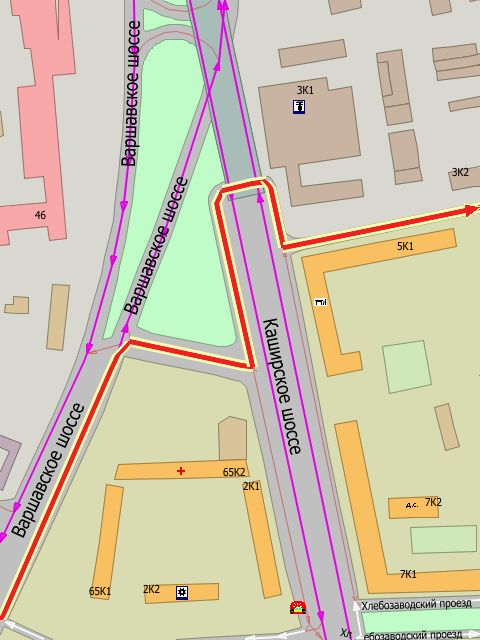

Кстати, хотел бы добавить.
у PGPSPro наблюдается проблема если дорога делает зигзаг. Пример - на картинке. Подсказка выдается "поворот налево". Хотя никакого поворта нет, тем более налево. Если например на том перекрестке была бы дорога налево, то человек спокойно бы повенул налево незадумываясь.
Кстати, на картинке поворот есть чуть дальше, и я на него чуть не повернул, к слову.
Я так подозреваю, что такое поведение обусловлено тем, что первая точка находится близко ко второй, и подсказка выдвается только относительно второй (алг-м прореживания точек?).

gren
Сообщения: 162
Сообщение gren » Вт авг 23, 2005 19:16
у меня такие же догадки, т.к. в моем случае, программа просто игнорирует поворот направо, а подсказку выдала до левого поворота на ул.Шаболовка

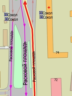

Alligator.
Сообщения: 708
Сообщение Alligator. » Ср авг 24, 2005 17:52
Вот ещё один такой же случай - движение по Ленинградке из центра, около Сокола, через тоннель на Ленинградское шоссе.
Подсказка "возьмите правее" - если бы не знал, что надо в тоннель, уехал бы мимо. ;-(

Alligator.
Сообщения: 708
Сообщение Alligator. » Ср авг 24, 2005 18:04
У меня стоит "только развилки" и движок на самый максимум промежуточных точек.
Logout
Сообщения: 107
Сообщение Logout » Ср авг 24, 2005 19:49
Alligator. писал(а):Вот ещё один такой же случай - движение по Ленинградке из центра, около Сокола, через тоннель на Ленинградское шоссе.
Подтверждаю. Сам сначала обалдел. Потом привык :)
Еще с предыдущих версий такое поведение. Градусник на середине, "только развилки" тогда еще не было.
Надо уж тогда подсказку выдавать основываясь на разице углов не смежных ребер, а на основе угла между ребром до "развилки" (т.е. которое упирается в начало перекрестка) и "мысленным" вектором, построенным от точки входа на перекресток до точки выхода из него.
Тогда таких проблем не будет. Будут другие. :lol: но меньше :? (пока не будет правильного алгоритма обработки маршрута не по векторам, а по перекрестку в целом).

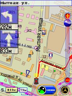

Сообщение Alligator. » Чт авг 25, 2005 12:56
Вот ещё свежий пример.
Подсказка выдается "поворот направо" (нет подсказки на первый поворот налево).

VctOs
Сообщения: 661
Сообщение VctOs » Ср авг 31, 2005 17:59
Alligator. писал(а):Вот ещё свежий пример.
Если подсказки разрешены только в вершинах являющихся развилками то получается, что так оно и должно быть. В месте поворота налево развилки нет потому что ехать можно только в одну сторону (налево).
"А куда ему с подводной лодки деться?"

VctOs
Сообщения: 661
Сообщение VctOs » Ср авг 31, 2005 18:22
Я против смешивания Октябрьского поля с Цветным бульваром.
На Цветном как я предполагаю срабатывает блокиратор подсказок вне развилок.
На Октябрьском развилка есть и уступ вправо есть и я пока не вижу как можно эту ситуацию поправить только на стороне генератора подсказок. Уступ после корректной обработки направлений "за 100 м до и за 100 м после" напрашивается выдать вместо "немного правее" рекомендацию перестроиться в правый ряд. Хотя понятно, что делать это совсем не обязательно, а до перекрестка возможно даже вредно.
И с первым и со вторым случаем нужно думать. Но не смешивая их.
