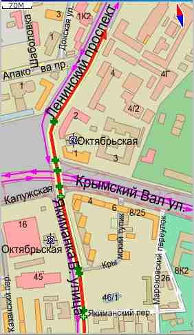

На приаттаченной картинке прорисован описанный Вами участок с графической отладочной информацией. Зеленые кресты - это узлы, зеленые кресты внутри которых находятся белые крестики - узлы, из которых можно ехать более чем в одном направлении (развилки). Ядро выдает признак развилки на перекрестке Якиманка Б. х Якиманский и на перекрестке Якиманка Б. х Крымский Вал.Alikante писал(а):Пример: Подъезжаем из центра по Якминаке к Калужской площади. Ленинский проспект далее поворачивает "правее". Одновременно есть правый поворот под стрелку на Садовое к Крымскому мосту. Система при приближении к развилке дает указание "возьмите правее". Это вводит в заблуждение. В этом месте должно быть "следуйте прямо". Потому что маршрут у меня на пл. Гагарина, а не в парк культуры им. Горького отдыха.
Это все. Сведений об углах или направлениях поворотов направо-налево ядро не выдает - это в нем не реализовано. Визуально и в первом и во втором случае маршрут проходит по точкам развилок достаточно прямо (угол поворота "на глаз" менее 5 градусов). Возможно, причина в положении ползунка который все двигают. Но здесь я уже могу только гадать так как не знаю как и на что этот ползунок влияет, а также ничего не знаю об алгоритме, который с учетом положения ползунка или почему? считает целесообразным выдать рекомендацию принять правее.
Этот подход мне кажется разумным, но это пока не более чем наше с Вами общее мнение. Текущая версия ядра не выдает никаких сведений об исходящих из развилки дугах кроме единственной дуги по которой проходит маршрут. В планах развития ядра есть идея разделять уже подсчитываемое клоичество исходящих из развилки дуг, на те, которые выходят левее и те, которые выходят правее той, по которой проложен маршрут.Alikante писал(а):Принцип выдачи указаний к маневрированию (подсказок) должен даваться относительно ветвей графа в точке развилок, а не относительно курсового угла, как это сейчас реализовано в программе.
- yakim_len.jpg (17.01 КБ) 16336 просмотров
Белые кресты. Если точки развилок стоят как показано на картинке, а генератор подсказок ведет себя так, как я описал выше - вывод один - генератор подсказок не отличает белых крестов от зеленых и продолжает работать как и на старой версии. Кстати - ползун у меня стоял по середине. После случая на Якиманке я его сдвинул на минимум и он мне из-за этого промолчал про поворот под Северянинский мост на Енисейскую с Проспекта Мира. Эта же проблема была в прошлой версии.
Вывод - подсказки выдаются по старому алгоритму. Это накладывает ограничения на пользование программой.
Вопрос к ответственным за этот блок: Когда намереваетесь исправить?

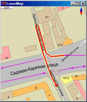

Только что посмотрел карту 0506 - троекратное ура! теперь точка разворота на Краснопролетарской в соответствии с многочисленными пожеланиями общественности перенесена метров на 100 от Садового. А сколько было теоретических дискуссий на эту тему! И всего-то понадобился один Ваш пост в специально отведенном витке. Низкий Вам и картографам от меня поклон за фикс Краснопролетарской. Сколько эта Краснопролетарская моей крови выпила!
- krasnopr_fix.jpg (18.33 КБ) 13812 просмотров
