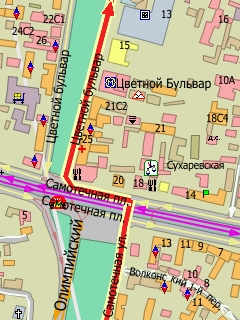

По-моему алгоритм будет плохо обрабатывать проезд перекрестка типа "ступеньки", как в на картинке.Logout писал(а): Дальше алгоритм такой:
1) Определить точку входа на перекресток
2) определить точку выхода из перекрестка.
3) посчитать угол между ребром перед входом на перекресток и линией, соединяющей точку входа и выхода. По этому углу мы определим правый это поворот или левый.
4) Посмотреть другие точки выхода из перекрестка. Если существует более чем одна точка выхода в том же направлении, то вычислить порядковый номер нужного выхода (для того чтобы сказать "2-й направо" например)
Если я правильно понял предложенный алгоритм, подсказка будет "второй поворот налево".
Имхо в данном случае не самая подходящая подсказка ...
Нормальная подсказка будет если разбить на два и выдать связанную подсказку - "налево, потом направо".
Но встает вопрос в каких случаях разбивать, а в каких нет ...
- A.jpg (92.24 КБ) 15260 просмотров
ну почему же. Правильно скажет: "поворот налево во второй заезд". После поворота скажет "поворот направо". Что тут не так? А про связку подсказок я уже говорил.Alligator. писал(а):По-моему алгоритм будет плохо обрабатывать проезд перекрестка типа "ступеньки", как в на картинке.Logout писал(а): Дальше алгоритм такой:
