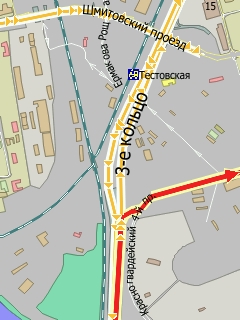

Сообщение gren » Пн сен 05, 2005 15:30
я в шоке ....... :shock: :shock: :shock: :shock:
PGPS screen2.jpg (63.71 КБ) 8697 просмотров

Маршрут к Ленинскому пр. проложен по двунаправленным графам.
А в реале там какие знаки и разметка?

Сообщение Пикс » Вт сен 06, 2005 11:57
Я уже подобный скриншот запостил в ошибки карты 0506.
http://pocketgps.ru/board/viewtopic.php?p=230804#230804

Вячеслав Чепраков писал(а):А маршрут прокладывается как раз по двунаправленному, то есть по "встречке". Этим можно принебречь при малых масштабах, но при больших становится шокирующим.
При больших - шокирующим, А при малых - разорительным !
Штраф за проезд по встречке знаете какой ?! Программа НЕ ИМЕЕТ ПРАВА вести по встречке ! Ни при каких масштабах ! Это - ЗАКОН.

Вячеслав Чепраков писал(а):Там ситуация интереснее:
к Ленинскому идут 2 графа, один направленный к нему (правый по проложенному маршруту), а второй - двунаправленный (левый по проложенному маршруту). А маршрут прокладывается как раз по двунаправленному, то есть по "встречке". Этим можно принебречь при малых масштабах, но при больших становится шокирующим. И маневр на перекрестке интересный. Так или иначе, а сообщение надо действительно в тему ошибок карты.
Нда... маневр съезда с 60-летия октября через разворот (строго разворот, там знаки висят) потом по встречке по 60-летию (пусть и 20 метров, но натурально по встречке) с дальнейшим уже правильным заездом вдоль дома 4/2 на ленинский - это шедевр. Нет, отдельные особо выдающиеся лица совершают этот маневр в реале. Но это экстрим на грани тяжких телесных повреждений (могут и по морде дать). Я уж не говорю о том, что второго (на скриншоте правого) рукава 60-летия уже несколько лет нет в помине! Просьба к Макцентру - закажите картографам проверить всю площадь Гагарина с подъездами к ней, а то по-одному там слишком много багов вылавливать.
ЗЫ. Такая фигня выдается только в случае "по наименьшему времени". Если брать по наименьшему расстоянию - то все ОК, ведет правильно и без нарушений.
