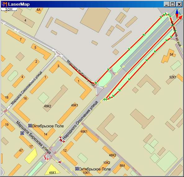

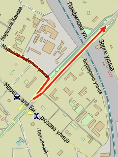

Сообщение Alligator. » Ср сен 07, 2005 15:25
Выезд с ул. Маршала Рыбалко на мост в сторону ул. Алабяна.
На мой взгляд, правильный вариант - под мостом (первая картинка).
Но программа предлагает другой вариант (вторая картинка) - выехать направо на ул. Народного ополчения и развернуться.
Этот вариант возможен, он однозначно короче, и наверное, даже быстрее при условии небольшого количества машин.
Но лично мне бы хотелось, чтобы программа предлагала выезд под мостом.
Просто потому, что это правильнее. ;-)

Alligator.
Сообщения: 708
Сообщение Alligator. » Ср сен 07, 2005 16:19
У меня нет готового решения, которое я хотел бы предложить ;-)
Можно увеличить время для дуги, соответствующей развороту.
Большую часть времени, когда машин достаточно много, он действительно требует немало времени.
Но мне это решение кажется не очень красивым.
Можно предложить добавить к картографической информации информацию о "предпочтительном" варианте проезда избранных перекрестков.
Но это решение тоже весьма спорное ...

Alligator. писал(а):Можно увеличить время для дуги, соответствующей развороту.
Я попробовал увеличить время для дуги, соответствующей развороту.
Нашел еще два варианта проезда с разворотами - время соответствующих им дуг также нужно увеличивать.
Во время экспериментов обнаружил, что маршрут по Народного ополчения прямо на перекрестке с Маршалом Бирюзовым прокладывается неверно (через направо на М.Бирюзова - разворот - налево на Народного ополчения).
Ссылку на этот виток в замечаниях по карте добавил.

А мне на том же самом маршруте, вот здесь, прямо напротив бензоколонки было предложено сделать поворот направо. Я при повороте налево с Рыбалко не обратил внимания на то, что подсказывает программа и поехал под мост - видимо она так выразила своё возмущение.

focus писал(а):А мне на том же самом маршруте, вот здесь, прямо напротив бензоколонки было предложено сделать поворот направо. Я при повороте налево с Рыбалко не обратил внимания на то, что подсказывает программа и поехал под мост - видимо она так выразила своё возмущение.
Ну так там можно повернуть направо, выехать на Народного ополчения, и развернуться. И даже от заправки этот путь ещё короче, чем под мостом ...
Даже если поставить промежуточную точку прямо перед заездом под мост, то программа предложит посетить эту точку, а потом развернуться, вернуться обратно на Народного ополчения, чтобы там развернуться ...

Вячеслав Чепраков писал(а):Так как запретить программе прокладывать такой маршрут, который соответствует алгоритму.
Запретить вариант маршрута со стороны программы можно установкой запретов проезда, предложить выбирать - установкой заторов (сведений о том, что проехать по дуге можно, но проблематично) и антизаторов (сведений о том, что проехать по дуге не только можно, но и на это потребуется меньше затрат, чем указано на карте).
quote]
Нельзя, напротив бензоколонки гора с зелёным газоном :-) .
Alligator.
Сообщения: 708
Сообщение Alligator. » Чт сен 08, 2005 11:50
focus писал(а): Нельзя, напротив бензоколонки гора с зелёным газоном :-) .
Два варианта
- подсказка относилась к повороту чуть раньше, просто запоздала
- напротив заправки можно развернуться, немного вернуться и выехать на Народного ополчения, а подсказка вместо "разворот" получилась "направо" из-за каких-нибудь особенностей графа в этом месте
