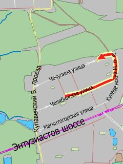

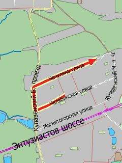

И всё же... старый вопрос. По поводу прокладки маршрута.
Поставил новую версию, а там прокладка по умолчанию на "по расстоянию" стоит. Длина маршрута - 1.93 км. Я ещё удивился, чё это она вокруг повела ? Потом проверил настройки, и увидев "по растоянию" изменил на "по времени". Маршрут перепроложился, и его длина стала 1.41 км !
Как это ?
И ещё вопрос - почему не задействуются те красные тоненькие "перемычки", что видны на картинках ?
"По времени". Длина маршрута - 1.41 км
PGPS screen1.jpg (15.47 КБ) 10109 просмотров
"По расстоянию". Длина маршрута - 1.93 км
PGPS screen.jpg (15.73 КБ) 10109 просмотров

Icе писал(а):Да, знатоки, объясните пожалуйста в чем отличие прокладки по расстоянию и прокладки по времени?........что на практике действительно эффективнее.
"По времени" - маршрут, который можно проехать за наименьшее время (и не факт, что он минимальный по длине). "По расстоянию" - самый короткий маршрут. Они обычно различны, т.к. время проезда по более короткой улице не обязательно - минимальное (светофоры, пробки могут затянуть проезд по ней). Эффективнее обычно по времени, особенно днём. Но ночью бывает, что удобней ехать по маршруту минимальной длины.

Вячеслав Чепраков писал(а):...при детальном рассмотрении и увеличении масштаба можно видеть, что на этих "перемычках" нет графа, поэтому и маршрут по ним не прокладывается.
А в ситуации, обсуждаемой вот тут :
http://www.pocketgps.ru/board/viewtopic.php?t=69205
граф в месте разворота есть ? (т.е. там, где ПГПС отметила точку для подсказки - я её там синей точкой обозначил)
Я так понимаю, что если графа нет, тогда ПГПС правильно всё сделала, но тогда и в той теме ПГПС должна была молчать в "синей точке" ?
Или я чего-то не понимаю или чего-то путаю ?
Вячеслав Чепраков писал(а):А вот по поводу оптимизации и конечного маршрута... еще стоит подумать...
Ждём :)

Да я тоже не спорю :) Но вот вопрос : в одних случаях эти перемычки считаются рёбрами (как в той теме), а в других - нет (как в данном случае) ? В той теме отмечена точка - вершина графа, а в этой - нет ?
Вопрос, точнее, в следующем - та "перемычка" от этой чем-нить отличается ?
