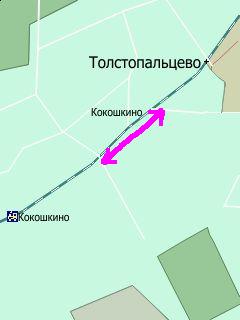

Киевская ж/д станция Толстопальцево.
Ж/д переезда тут нет и никогда не было.
Вообще там идет транзитная дорога, соединяющаа Киевское, Боровское и Минское шоссе, через поселки Марушкино, Толстопальцево, Кокошкино и Зайцево. Все перемещения осуществляются именно по ней.

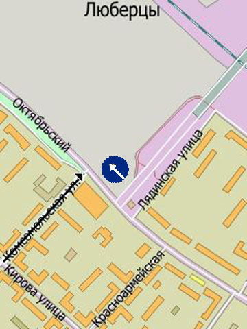

Сообщение adanilov » Вт янв 31, 2006 13:19
Так и не разделили Октябрьский пр-т в Люберцах на два односторонних графа. А ведь он разделен бетонным отбойником почти на всем протяжении. С моста на Октябрьский можно повернуть только направо, а Комсомольская от Кирова до Октябрьского односторонняя.
PGPS screen3.jpg (57.31 КБ) 27137 просмотров

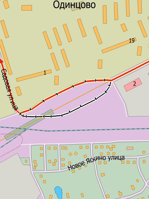

г. Одинцово
Сообщение Пикс » Вт янв 31, 2006 13:24
Повторно указываю это место. Без данных запретов проложить правильный маршрут не получается. Нужно менять направления графов.

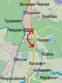

Я уже писал, что уже много лет Дмитровское ш. Идет в объезд деревни Ларево.

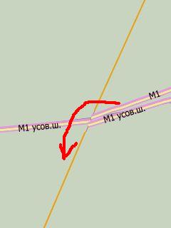

Сообщение adanilov » Вт янв 31, 2006 22:29
На этом перекрестке есть левый поворот с Минского ш. На «бетонку».
Вот так программа прокладывает маршрут (старт на Минке, финиш в 50 м на «бетонке»), между прочим длинна маршрута 23 км.

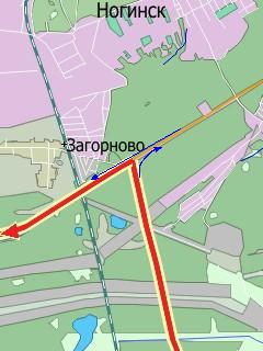

При выезде из Электростали в сторону Ногинска там нет левого поворота, поворот только направо, а между полосами разделительный барьер

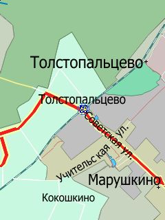

Сообщение _kuld » Пт фев 03, 2006 14:40

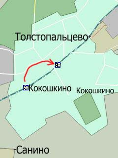

Киевская ж/д.
Платформа "Кокошкино" на самом деле находится в другом месте.
PGPS screen.jpg (26.65 КБ) 26988 просмотров

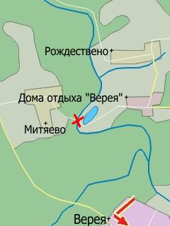

Сообщение helium » Пт фев 03, 2006 17:26

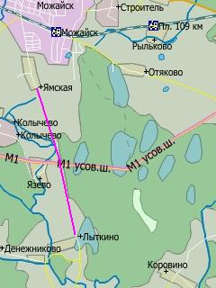

Есть дорога от Можайска до Вереи.
Здесь уже давно нет моста (раньше был деревянный)
Есть дорога от Можайска до Вереи. Не хватает участка между деревнями Лыткино и Ямская.

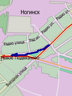

При выезде из Ногинска существует спец. дорого для выезда в сторону Москвы

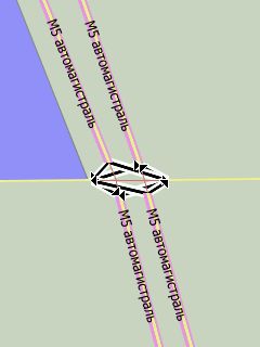

Сообщение adanilov » Сб фев 04, 2006 22:22

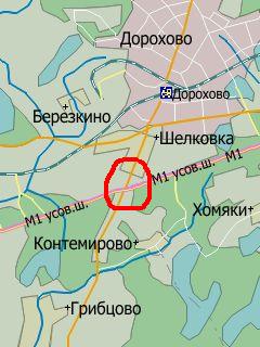

Ошибка карты в этом месте . Обе дороги существуют, вот только проходят одна под другой и попасть с одной на другую нельзя.
PGPS screen1.jpg (9.17 КБ) 26878 просмотров
PGPS screen.jpg (14.31 КБ) 26878 просмотров

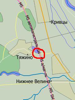

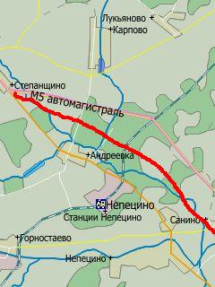

Сообщение adanilov » Сб фев 04, 2006 22:27

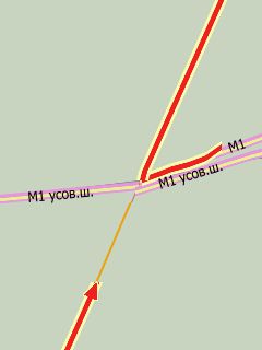

После развязки около Степанщино и до Луховицы, реальная М5 не имеет ничего общего с дорогой на карте. Временами ошибка до 2х километров. Прилагаю NMEAlog файл от Луховицы до Степанщино.
PGPS screen3.jpg (18.96 КБ) 22105 просмотров
