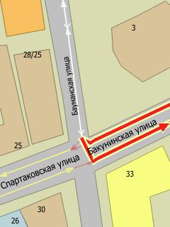

Такой маневр возможен?
Сообщение Whale » Ср фев 22, 2006 23:46
Может быть я чего-то не понимаю, тогда объясните, пожалуйста, как выполнить подобный разворот? Как это согласуется с ПДД? Если разворот выполняется на примыкающей справа улице, почему подсказка показывает обычный левый разворот?
По Бакунинской от ТТК и далее по Спартаковской улице, везде знаки "прямо или направо".

Если не ошибаюсь, а скорее всего нет, то эта тема обсуждалась рпнее, довольно таки давно. Здесь вся проблема в графе. Он нарисован одной линией по которой возможно движение в обе стороны. Для корректной прокладки маршрута нужно два графа. А вот то, что программа показывает обычный левый разворот, мне кажется неправа программа, так как она должна показывать сначала правый поворот. Ведь в точке где из одного графа выходит другой явно правый поворот.

Программа предложила повернуть направо и сразу же развернуться.
Если там развернуться нельзя, то это ошибка карты - должно быть два однонаправленных ребра вместо одного двунаправленного ...

Сообщение RDemon75 » Вс фев 26, 2006 17:51
Alligator. писал(а):
RDemon75 писал(а):
Пикс писал(а):Пишите в ошибки карты
Так в том то идело, что это не совсем ошибка карты.
Да Я разве против. :lol: Только тогда надо практически все однонаправленные ребра убирать и ставить два ребра. И это их картографов(Я бы сказал кто прокладывает графы для карты)работа.
Моё личное мнение, что лучше двунаправленные ребра как класс убрать. И заменить на пары однонаправленных. Как минимум в Москве. ;-)
И честно нарисовать ребра для разворотов там, где можно развернуться.

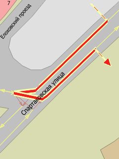

Сообщение Whale » Пн мар 06, 2006 22:16
А вот еще один пример разворота.
Может быть, программа права и такой разворот больше соответсвует оптимизации по времени, но я всегда разворачиваюсь там где левый поворот на Новоясеневский проспект, разворот не запрещен.
PGPS screen.jpg (13.05 КБ) 15811 просмотров
