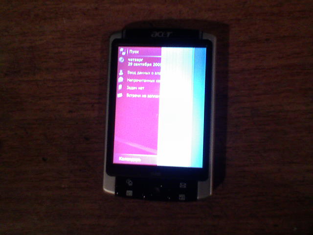

КПК не ронял не топил, а через месяц после истечения гарантии вылезла вот такая фигня. В СЦ сказали что надо менять дисплей. Говорят погорела электроника дисплея. Может кто сталкивался с такой проблемой? И можно эту электронику починить? Например заменить с треснутого дисплея. Зарание спасибо!

кпк пережимался? может положил в карман и прислонился к чему-то..
..очень похоже что треснул чип развертки изображения - стоит на подложке матрицы, отдельно от матрицы не меняется
хотя возможно что проблема и в плате(пайка у этой модели не очень качественная)
проверить целостность чипов развёртки на матрице можно визуально, предварительно сняв тачскрин - пиши в личку, объясню как разобрать и на что смотреть

Тоже появилась проблема экраном. Такое ощущение, что полетел блок вертикальной разверстки, если он есть на кпк. Изображение скачет горизонтальными полосами в вертикальном направлении. Девайс 1 раз падал на ковер. Однако проблемы начались значительно позже. КПК не пережимался, юзался исключительно в чехле.
Лечится ли это в домашних условиях? Ибо СЦ у меня в городе нету.
