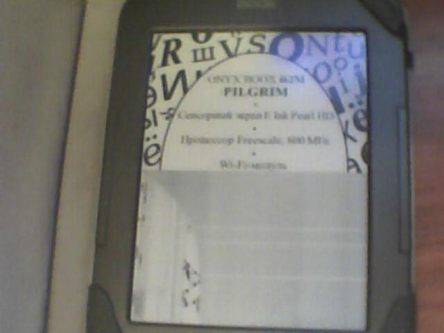

Началось все с того, что в нижней части экрана появились белые горизонтальные полоски на шкале загрузки. Через две недели при включении пропало пол экрана в нижней части с идеально ровной полосой разделения. В нижнем левом углу на белом фоне четвертая часть овальной рамки из заставки ,но перевернутая на 180 град.

Если не работает ровно половина экрана, неисправен дешифратор. Это часто бывает из-за стеклобоя, но не всегда. Если в углу есть участок с отличающимся изображением, причём граница изображений чёткая - точно стеклобой.

изображение- часть рамки но не вся и не подробно и к тому же не повторяет изображение которое было на этом месте, сенсор работает, изображение появилось только после включения. Главный вопрос: если дешифратор-менять экран? Э меня еще гарантия.

Менять экран надо в том случае, если он был поврежден в результате стеклобоя.
Я думаю, будет лучше, если Вы выложите фотографию - на этот форум, на фотохостинг или файлообменник.
Если это стеклобой, то придется менять экран, конечно. За свои деньги. Но иногда бывает, что проблема появилась не из-за стеклобоя (не по вине пользователя). В таком случае ремонт осуществляется бесплатно. Даже если требуется замена экрана.

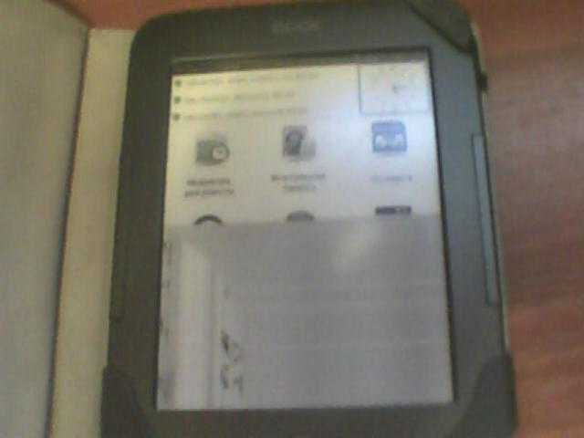

Размещаю фотографии - стеклобой?
Злой Зилов
Сообщения: 1507
Сообщение Злой Зилов » Пн фев 04, 2013 17:33
Он.

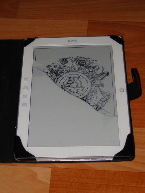

Здравствуйте, а у меня тоже похоже СТЕКЛОБОЙ((( Даже рукой можно прощупать линию.
dv1024
Сообщения: 4077
Сообщение dv1024 » Ср дек 25, 2013 22:44
FVL писал(а):Здравствуйте, а у меня тоже похоже СТЕКЛОБОЙ((( Даже рукой можно прощупать линию.
К сожалению, да. Это стеклобой. Так что - либо менять экран, либо менять устройство (как бюджетный вариант - можно попытаться найти аналогичный ридер б/у - или, что еще менее реально - "мертвый" б/у ридер, но с исправным экраном).
