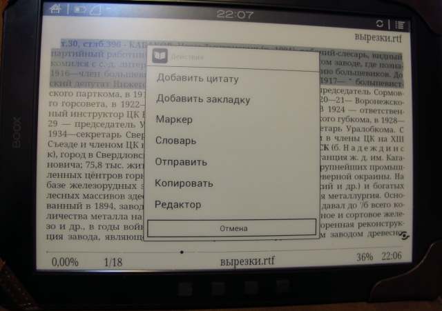

OSAO
Зарегистрирован: Ср июн 08, 2016 22:11
Сообщение OSAO » Пт июн 10, 2016 22:22
Проблема в том, что, как ни крути, основная работа идет с PC на ворде. Там и весь архив, и вся обработка.
Заменить РС читалкой - такую задачу я не ставлю, хотя отдельные энтузиасты могут попробовать. Но я наелся... Если на девайсе нет мыши или её нельзя применить - значит, заменить РС он не может. А вот как вспомогательное средство - да пожалуйста.
Когда я выписывался, врач мне сказал - никаких андроидов, только ворд, а то... ))) Поэтому я хочу разобраться с той прогой, что зашита внутри Зевса.
Вот, например, при длительном нажатии на экран появляется возможность обвести часть текста. Справа внизу появляется значок, нажатие на который вызывает меню.
К сожалению, мануал к Зевсу в этой части написан мутно, и я не могу понять, как реально пользоваться этим меню.
Где мне прочитать об этом? Может быть, мануал по-английски более информативен?

Сообщение dv1024 » Вс июн 12, 2016 20:20
OSAO писал(а): Где мне прочитать об этом? Может быть, мануал по-английски более информативен?
Как я понимаю, Вы говорите о программе OReader. Она является несколько урезанной, адаптированной под Оникс версией AlReader. А справку к AlReader можно найти здесь:
http://www.alreader.com/AlReaderHelp.html
В частности, вот раздел по цитатам:
http://www.alreader.com/AlReaderHelp.html#cites
Других инструкций, к сожалению, нет, так что если вопросы все равно остаются, их можно задавать в техподдержку: http://onyx-boox.ru/contact
Кстати, мышь и внешнюю клавиатуру умельцы к Ониксам подключали, вот видео: https://www.youtube.com/watch?v=CAG-pYuXdg0
I am using "External Keyboard Helper Pro" app.: https://play.google.com/store/apps/deta ... =en
И вот еще одно видео, с использованием Bluetooth мыши: https://www.youtube.com/watch?v=puFx7GKiNQg
