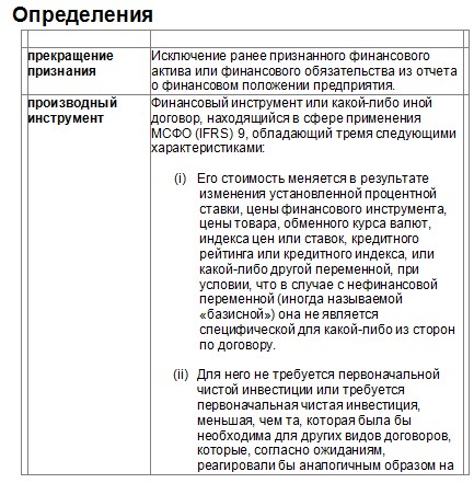

Разобрался. Может кому пригодится. Файл не совсем стандартный. Первая и последняя страницы представляют собой удвоенную промежуточную страницу. См. вложения. Стандартные файлы листаются нормально.
P.S. PB 902 на такие файлы реагирует абсолютно нормально. Кнопки работают как на обычном файле. А ведь тоже Linux. Sony на Android вообще читает всё. Но PB сероват, а Sony мелковата.
Первая удвоенная страница
Промежуточная одинарная страница

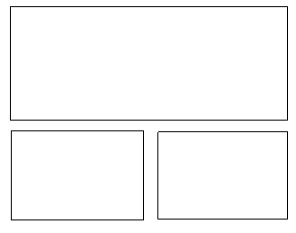

dv1024 Ссылка на файл: http://bankir.ru/download/NDY0NzQ=
Так как промежуточная страница по отношению к первой (иногда второй и третьей) двойная, то на сегодня добился устойчивого листания промежуточных страниц двойным нажатием на кнопку NEXT. Стилус по-прежнему не листает. Структура документа графически выглядит так:
Верхний прямоугольник - первая страница, два нижних прямоугольника - промежуточные страницы.
